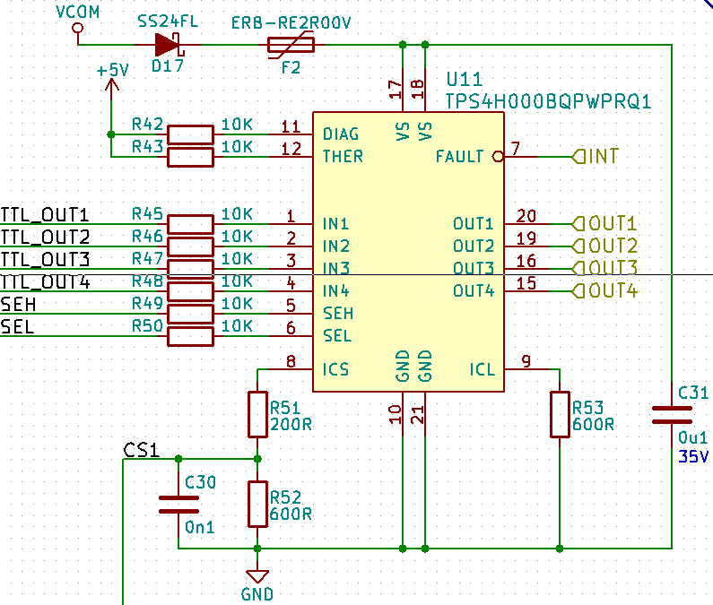

在我的设计中、我需要400mA 的电流限制值。 按照数据表中的公式、RCL =(VCL (TH)* K (CL))/Iout、我需要 RCL = 600欧姆(请参阅下面的设计)。 但是、我的3个原型 PCB 上的电流限制在500-500mA 之间。 这超过了数据表中额定的±15%精度。 我做了些什么?
此外,我注意到 VCL (th):设计指定的值的注释,不受生产测试的影响。 它应该意味着什么? 该值会在每个 IC 之间发生变化?
感谢您的帮助、Mathieu。
    很抱歉耽误你的时间! 上周我无法打开链接。 当负载电流缓慢增加时、峰值电流高于数据表限制是正常的。 我随函附上了详细解释。
    VCL 是带隙基准、 因器件而异。 该变化包含在规格中提到的容差中。
