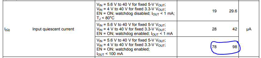

我有关于 TPS7B63-Q1的问题。
请告诉我们以下条件下的最大 IQ。
 VIN=14V
 VOUT=3.3V
 Iout=20mA
西泽高郎
    您好、Takahiro-San、
    这些条件下的最大 IQ 将低于 IQ 规格的第三行、下面圆圈标出。 该最大值可能高于您在系统中看到的值、因为它涵盖了高达100mA 的负载电流。 您可以使用图1估算最大值。
    标记
    你好、Takahiro、
    从电气特性(EC)表中、输出电流< 100mA 时的最大 Iq 为98uA。 Iout < 1mA 时的最大 Iq 为42uA。
    如果我们线性外推、我将估算出 Iout = 20mA 且电流约为52uA 时的最大 Iq。
    我将检查我们是否在 Iout = 20mA 时具有测试数据

    您好、Takahiro-San、
    很抱歉、Iout=20mA 时、我们没有可用于最大 IQ 的测试数据。
    感谢您的回答!
    我们的竞争对手是 Ricoh R5112。
    R5112的最大 Iq 为9.8μA μ A (Iout=0mA)
    我们需要解释 TPS7B63-Q1的 IQ 低于 R5112。

    您好、Takahiro-San、
    Ricoh R5112数据表指定 Iout = 0mA 时的最大 Iq 为9.8uA。
    TPS7B63-Q1数据表中最接近的规格是禁用看门狗时的 Iq、Iout < 1mA:最大29.6uA
    请注意、TPS7B63-Q1具有看门狗功能、而 R5112没有看门狗。
    Q1)测试条件:4V、14V、40V、无看门狗、Iout = 0.2mA。
    测试限值为29.6uA
    Q2) 14V、Iout = 0.2mA、Iq 最大值为@μ A
    25°C = 20.0735mA
    125°C = 22.3631mA
    您好、Takahiro-San、
    我在上一篇帖子中有一个拼写错误。
    Q2) 14V、Iout = 0.2mA、Iq 最大值@Q2) 14V、Iout = 0.2mA、Iq 最大值@μ A
    25°C = 20.0735uA
    125°C = 22.3631uA
