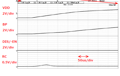

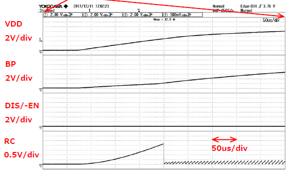

    感谢您的回复、
    抱歉、由于对客户保密、原理图无法附加到 E2E 上。
    其他资料如下:
    ・VDD 轨为13V 且处于稳定状态。
    ・R_RC:300kΩ、C_RC:470pF (50V)
    ⇒Fsw 约为160kHz
    ・一个电路板出现此问题、另一个电路板正常工作(请参阅下面的附件)。
    我认为这是由 C_RT 或 TPS40210内部电路引起的。
    如果有任何原因或确认问题、请告知我。
    Satoshi
