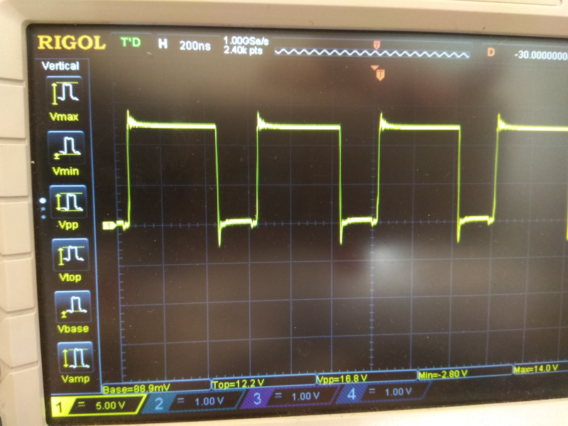

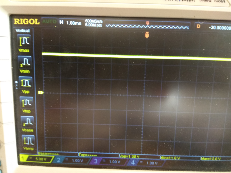

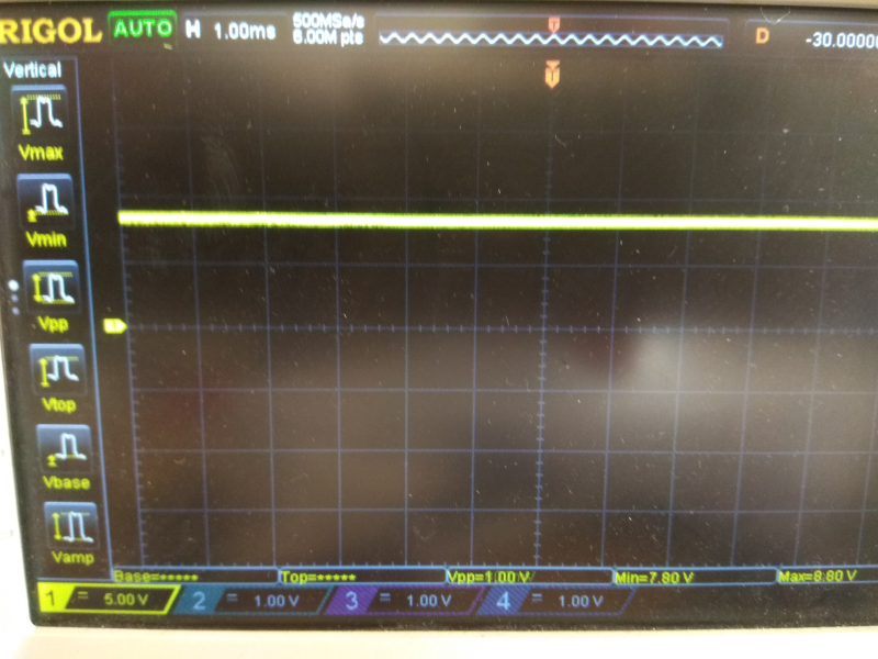

    Baris、
    提供 PVCC、SW 和 SRN 的示波器波形、以查看具体情况。 可能存在一些外部噪声、妨碍器件正常调节。
    Steven
    软件:
    SRN:
    PVCC:
    您好、Baris、
    当充电电流因电池电压调节阶段(VSRN ~ 8.4V)开始逐渐减小时、您能否提供 SRN 的屏幕截图? 在充电的哪个阶段会拍摄上述屏幕截图?
    Steven
