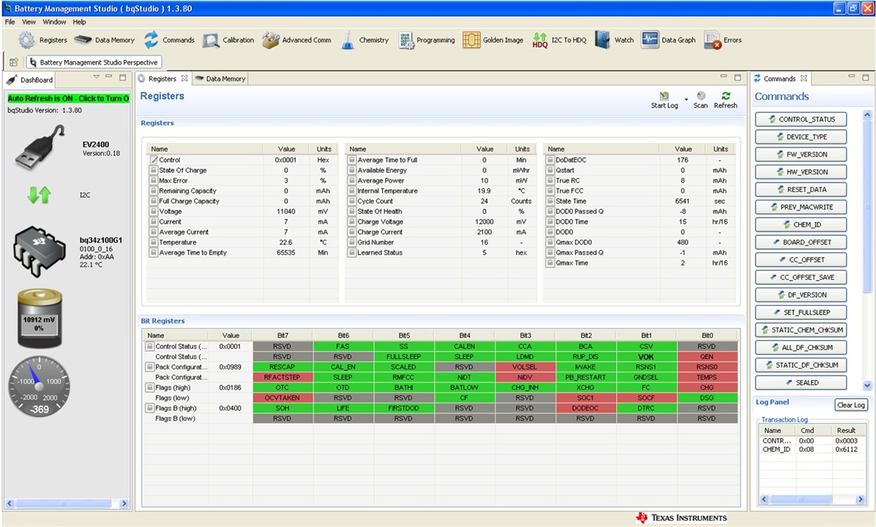

我们将8节 Panasonic HHR450A 镍氢电池组与 BQ34Z100-EVM 和 bqStudio v1.3.80内部版本1搭配使用:
下面随附了 DataFlashFile 导出、寄存器屏幕(24个周期后)、 最近3个充电/放电周期的记录以及电池组的 GPC_report。
尽管使用了 C/11放电率 和5小时的放松时间、但我们似乎没有将"学习状态"从5提高到6、您能否提供任何指导来改进/纠正我们的方法?

    尊敬的 Kevin:
    请使用 GPCRA0工具优化您的 Ra 值。
    用户手册可在以下位置找到: www.ti.com/.../sluubc9.pdf
    这与用于查找化学 ID 的 GPCCHEM 工具类似、但需要在应用中看到的典型负载电流进行放电。
    使用 GPCRA0工具提供的值后、如果监测计的状态仍不会从5更新到6、请将您的日志文件发送给我、此外还请发送您已提供的 gg.csv 和 chemID、以便进行进一步分析。

    读入状态已提前、但电量监测计现在报告0%、尽管处于充电周期
    使用的化学 ID 为6112 --根据您的请求附上文件...
    数据来自 我们的产品原型中的8芯 Panasonic HHR450A 镍氢电池组,该产品在 PCA 上实现了 BQ34Z100-G1 --请注意:由于 GPCRA0工具的要求,温度数据是单独记录的-- 产品在电池组上不实施热敏电阻。

    尊敬的 Kevin:
    感谢您包含这些文件。
    镍氢电池的充电终止由负 Delta V 和 Delta 温度执行。 尤其是对于镍氢电池、电池组上的热敏电阻可能对您的设计很重要。
    考虑到这一点、请通过将 PACK 配置寄存器从0x09D9更改为0x09C9来禁用 NiDT。 如果您决定在电池组上使用热敏电阻、请考虑重新启用此功能。
    电池端接电压为3000mV、请将其修改为电池的1S 端接电压。
    请使用 C/10价格。
    在这些变化的情况下、重新运行您的学习周期。 如果器件仍无法记忆、请将 CC 阈值修改为 FCC 的90%。 您可能还需要修改镍氢电池负增量电压和镍氢电池负增量时间、以更好地匹配您的日志。
