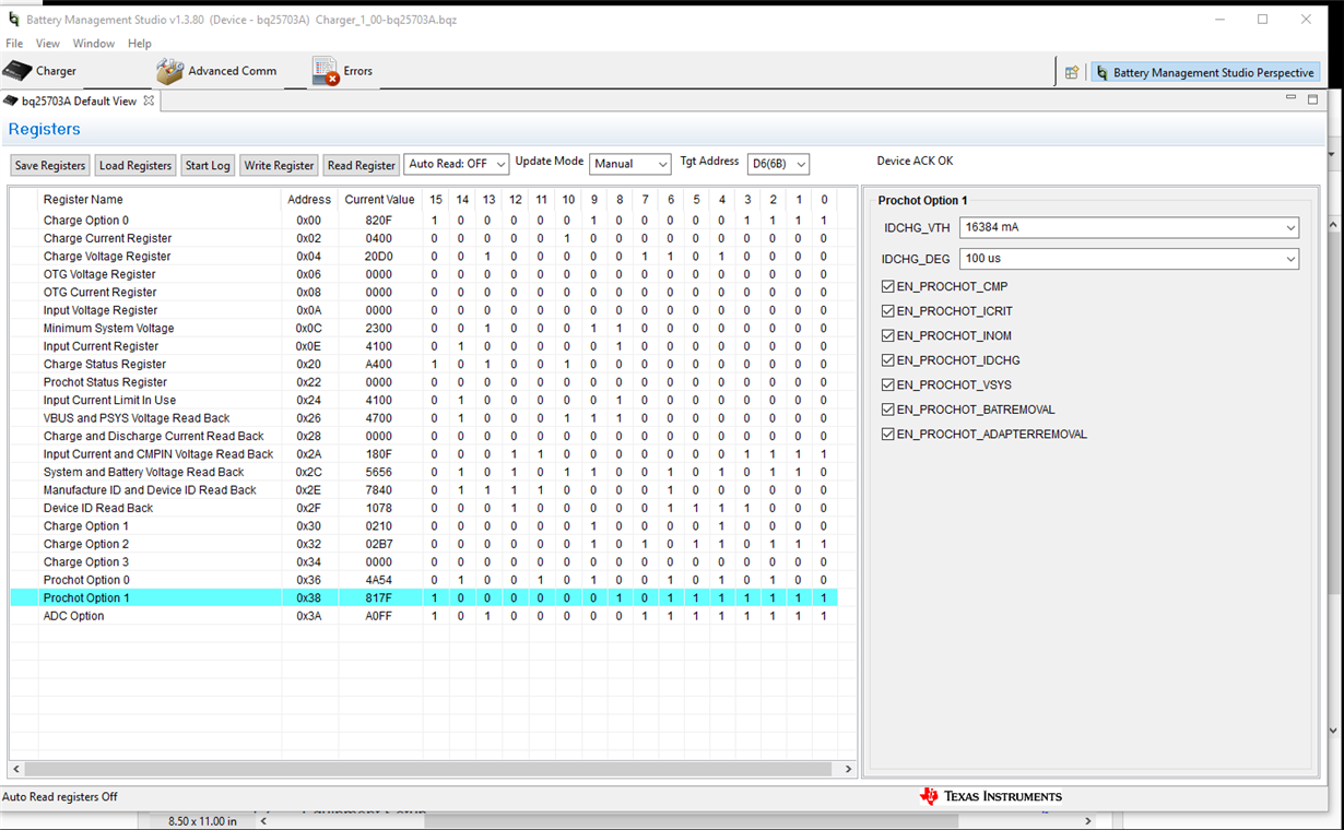

使用具有默认设置的 TI EVM bq25703AEVM-732板、移除电池后、我无法使 PROCHOT 触发。
是否需要一个技巧或特殊设置来获得这个触发器? 也许需要设置名称不正确的寄存器才能实现这一点?
我将包括我之前使用过的寄存器设置、很不幸。
此外、TI 是否有建议的加电寄存器序列和相应的断电寄存器序列?

我的寄存器设置。
    是否将 CELL_BATPRESZ 引脚从高电平拉至低电平(下降沿)? 您是否会显示/PROCHOT 和 CELL_BATPRESZ 引脚波形?

    我进行了一些计算并将分压器连接到 VBAT、并尝试了我的理论... 这不奏效。 这让我相信、该 IC 检测电池移除的唯一方法是通过外部开关将 CELL_BATPRES 拉至低电平。 希望该 IC 可以通过其他一些方法检测电池是否被移除。 请提供建议。
    bq25703a 不会监控电池充电电压和电流以执行电池移除检测。 Bq25703A 将等待主机或系统硬件下拉 CELL_BATPRESZ 引脚以了解电池已被移除。
    主机或系统硬件将 CELL_BATPRESZ 拉至低电平会生成单次下降沿。 可触发 BATPRES PROCHOT 的触发器。
