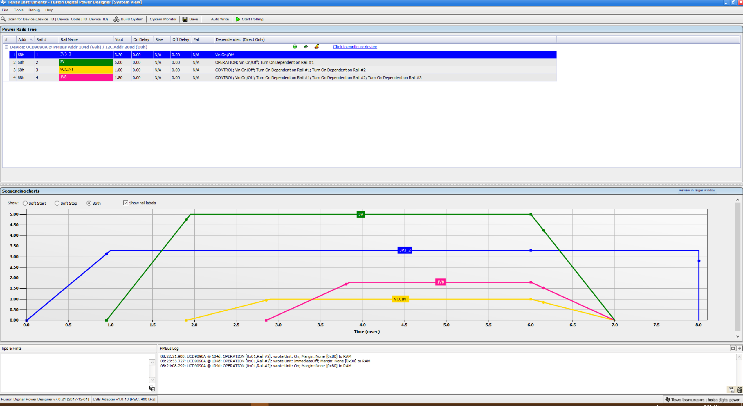

我正在使用 ucd90a 对7个电源轨进行监控和定序。
首先、我有一个主3.3V 上电
1) 1)我监控电源轨。 一旦电源轨达到3.3V -5%、我就声明电源正常
2) 2)然后、在该电源正常逻辑出现+ 10000ms 延迟后启用第二个电源轨。 但是、我看不到会发生该定序。 我已将我的项目包括在此主题中。 它看起来相当直接、但我看不到两个电源轨之间存在延迟。

      您好 Yihe、
    使用电源轨使能确实有所帮助。 感谢你的帮助。 我添加了多个其他电源轨、我看到工具序列页面显示的内容与我在 PCB 上测量的内容之间存在差异。 出于某种原因、1V8轨似乎在 VCCINT 轨之前开始上升、而不应这样做。

    嗨、伙计
    为什么逻辑控制 GPO 用于电源轨使能? 您是否会像示例文件中演示的那样考虑启用函数?
    您能否分别探测 VCCINT 和1V8以及 EN 信号上的电压? 您可能会有一些泄漏、以便 VCCINT 在其 EN 置位之前达到电源正常状态?

    为了测试我的实验图像,我只想在操作模式(启用)中使用一个引脚。 当您提到将所有电源设置为操作模式(启用)时、我感到困惑、以便通过电源设计器软件监控电压。 我将使用具有逻辑的 GPO 来控制定序的所有其他电压。 对于任务模式下的正常操作、我希望在 GPO 模式下以使能运行。 我已附加我的最新项目。 我能够对电源轨进行排序、但我仍然看到一些问题。 如您所见、我需要手动设置5V 使能以继续执行序列。 仅使用 GPO 设置我的序列是否有任何问题?
    家伙
    我建议阅读 http://www.ti.com/lit/pdf/slvub51的第30页  、了解为电源轨打开/关闭序列的多种方法。
    如果您不想手动打开5V 电压、请将其打开/关闭配置设置为自动(无)。 因此、当 UCD 复位后、如果3.3V 高于电源正常状态、它将自动开启5V。
    您的设置有一个问题
    为什么3.3V 电源轨依赖于电源轨#3(1.8V)。 这是错误吗?
    我们建议使用电源轨的 EN 函数而不是逻辑控制 GPO 来打开/关闭电源轨。 原因是 EN 功能是定序引擎的一部分、它直接与电源轨的各种状态相连。 虽然 LGPO 的使用是一种巧妙的方法、但您可能会错过一些故障响应保护或逻辑失效来执行某些重新定序。
    例如、当电源轨没有与其关联的 EN 引脚时、没有意义设置导通/关断相关性。 依赖项检查的任何超时操作都将不起作用、因为没有与电源轨关联的 EN。
    http://www.ti.com/lit/pdf/slua815  也是了解该器件的良好起点。
    我已修改您的文件以使用 EN 函数而不是 LGPO 来执行相同的函数。  您不必手动打开5V 电源轨。 在导入到设备之前、您可以先在脱机模式下查看文件。
    e2e.ti.com/.../UCD9090A-_4000_-PMBus-Address-104d-Project_5F00_0207_5F00_TI.xml
