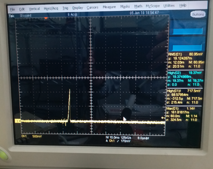

您好、先生、
我的客户正在使用 TPS61197 EVB、现在出现了问题、情况如下所示、
Vin = 12V
1.输出 LED 6串行,8个并联,电流约 为960mA (36V),发生故障引脚并断开系统
1、输出 LED 8串行、6并联、电流约 为840mA (48V)、无问题工作
它看起来 EVB 可以提供这两种电源需求,是任何可能的原因。 因为我们已经在其他电源板中测试了 LED、所以功能没有问题
    您好 KJ、
    尽管这两种情况的输出功率几乎相同、但运行点不同。 在第一种情况下,电感电流纹波和峰值电流较大,因此请检查连接到 MOSFET 电源的感应电阻,以查看是否触发电流。 另外、请检查 OVP 检测偏差电阻器、如果在第一个条件下使用与第二个条件相同的电阻、则电阻会太小。 列出了会锁存器件的所有故障条件、请进行相应检查。
    您好、Caryss、
    很抱歉,您刚才提到过, 您是否意味着如果 OVP 过小会导致功能失败? 因为我在数据表中看不到它。
    下面是测得的波形(IFB PIN7)并且超过了限值。 这是否意味着我需要减小感应电阻器?
    此外,从以下两种情况之间的输出电流来看,电流不应像这样达到峰值 ,是否可能达到?
    6系列8平行 于36Và960mA Ω
    8系列7在 48Và840mA Ω 附近并联
    您好 KJ、
    我的意思是、虽然这两个条件具有相似的输出功率、但第一个条件具有更高的电感器电流纹波、但升压操作不同。 我无法分辨仅从一个波形发生的情况。 我建议将输出电流降低至840mA、如果正常启动、请检查 ISNS、OVP、升压输出电压和 IFB 电压。 此外、由于发生故障、请参阅表3 "保护列表"以查看最可能触发的故障。
