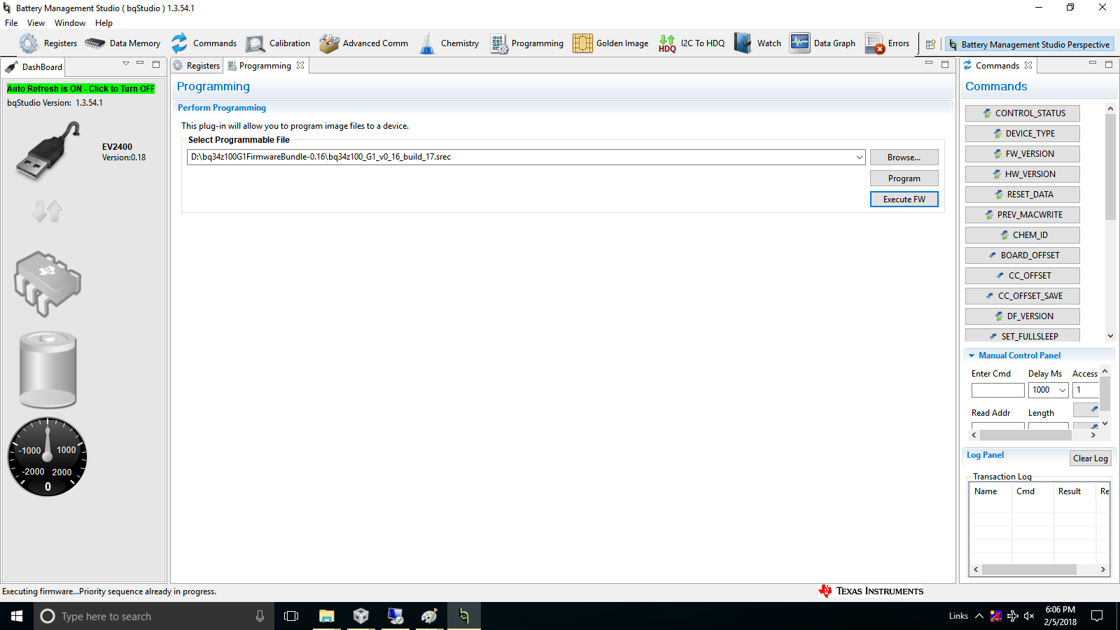

将 bq34z100-G1 srec 文件更新为 bq34z100evm、从而执行固件.priority 序列。
请为我提供将 bq34z100-G1 srec 固件文件更新为 bq34z100evm 的 bq34z100所需的步骤
    您好、Manoj、
    使用3.6V 电池时、请确保在 EVM 上将跳线设置为小于5V 的工作电压。
    电池应连接到 BAT+和 BAT-、如 EVM 用户手册中所示。
    此外、请确保将 EV2400上的电线连接到 I2C 端口和 EVM 上的 I2C 端口。 请勿使用 HDQ 进行启动。
    Bryan Kahler
    您好、Bryan Kahler、是的、我连接了您提到的相同步骤
