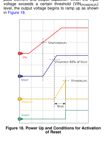

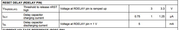

尊敬的 TI:
TPS7A6350Q1输入电压 与复位表 作为研究人员。  不同的输入电压是否 会影响复位时间? 我在数据表中找不到相关文件。 非常感谢
例如:T_delay=300ms; 当输入 volt=5V 时, T_REST 可能为400ms;
但是、当输入电压变为12V 时、T_REST 变为402ms。  我进行多个样本测试、结果始终与此类似。
 我有点困惑、为什么输入电压增加、T_REST 变化变得更长。  哪些因素会影响 T_REST?
非常感谢。
    你(们)好
    延迟电流和延迟阈值随温度以及电压的变化而有所不同。  您的测量值通常用于电压变化。
    需要注意的几个事项。  虽然我们竭尽全力在数据表中提供最新的清晰信息、但有时需要进行修订。  务必确保您使用的是最新的数据表修订版、该修订版始终可从 ti.com/ldo 的产品文件夹中找到。  在这种情况下、您的数据表 snip 来自数据表的较旧版本;但是、它不会影响此特定答案。
