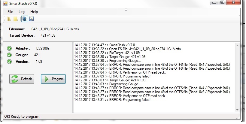

学习周期结束后、我使用 bqStudio 创建一个 OTFs 文件(1.3.79)。
/cfs-file/__key/communityserver-discussions-components-files/196/0841.0421_5F00_1_5F00_09_5F00_80_2D00_bq27411G1A.zip
现在、我将使用软件 SmartFlash (V07.0)对 BQ27411进行编程、但错误如下:
  • " OTFS 文件第48行中的读取比较错误(读取:0x4/Expected:0x0)"
  • " OTFS 文件第49行中的读取比较错误(读取:0x6/Expected:0x0)"
始终发生。
导致此误差的原因是什么?
另一个问题
如何将 BQ27411重置为发送状态?

    您是否遵循智能闪存 OTP 编程工具的说明? 您是否在提示时应用了7.4V、以及在提示时是否也删除了7.4V。 OTF 文件的第48行和第49行显示出您的错误来自哪里? 请分步执行该文档。
    否、bq27411无法重置为默认状态
