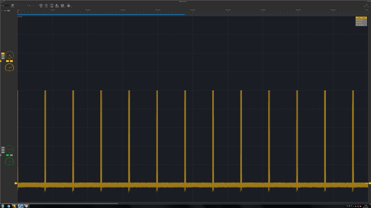

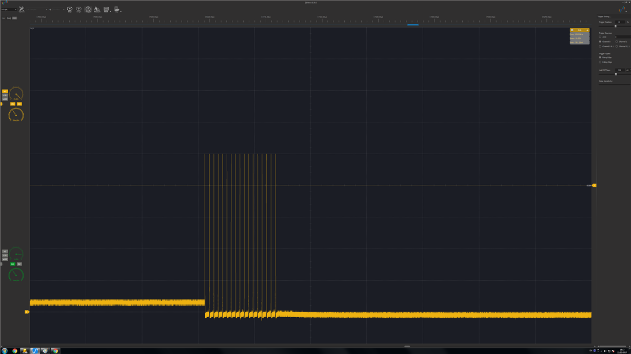

 我们有奇怪的行为。
输出保持1V、只是一个秒的转换、然后离开。
当输入电压从12V 降至大约7V 时、它会恢复到1V。
如果它返回到12V、它的输出为0V。
    您能否发布一些波形? 确保包含 SW (LL)节点。
    这在 LL 引脚上捕获。

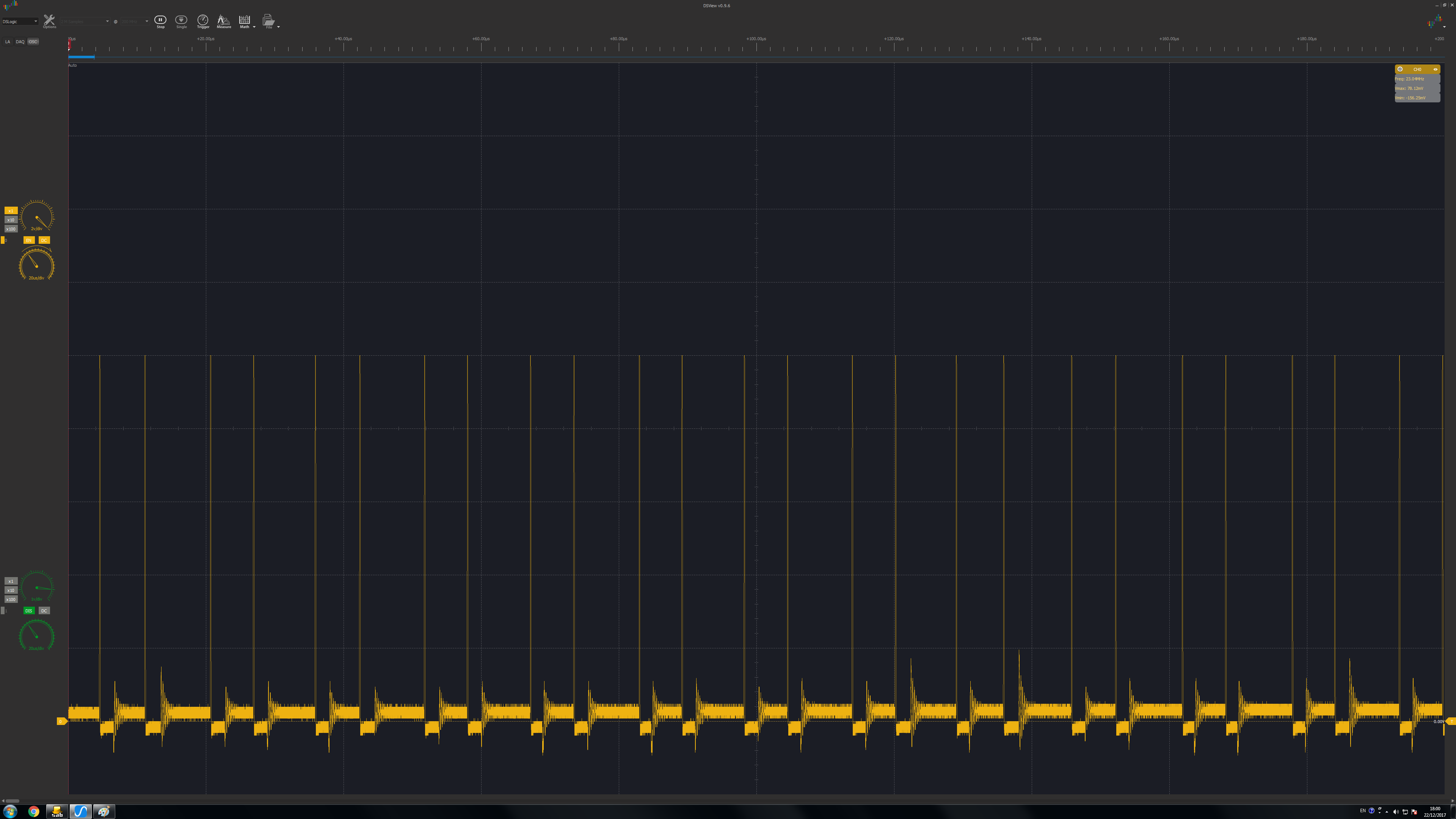

    在电感上桥接的47k+0.1uF + 1nF 的修改之后、捕获这个
    Radomir、
    您能告诉我这些波形的时间刻度和振幅吗?
    2V/div 和50ms/div
    2V/div 和20us/div
    它在图片中、左上角为黄色、我希望在上传后可以看到它。
    脉冲之间的时间大约为36毫秒。 第一张图片中。 由于您选择了2.8毫秒 SS 时间、这对应于 OCP 保护断续时间。 您似乎正在激活过流保护。 您能否在启动时检查电感器电流? 某些电解电容器在完全放电时可能具有非常低的阻抗。 它们在启动时可能会消耗很大的电流。 这是我首先查看的位置。
