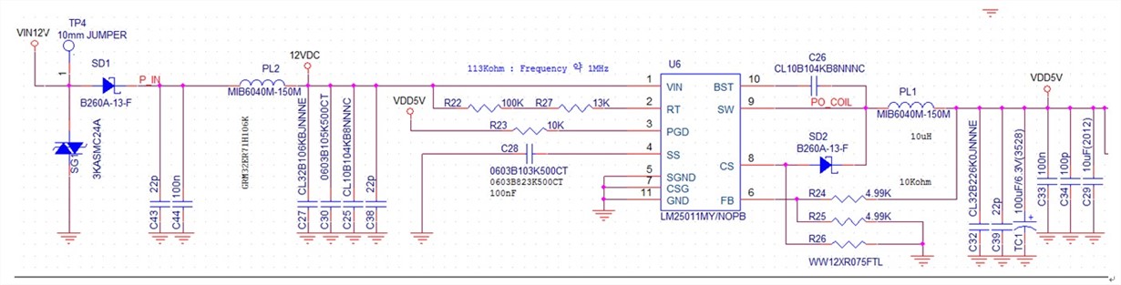

我对空载时的电流有疑问。
我随附了原理图文件。
正常输入电压12V:DUT 电流为7~8mA
2. 10V ~ 28V 输入电压:DUT 电流为7~8mA,相同
3. 29V 输入电压:DUT 电流约为130mA
4.30V 输入电压:DUT 电流约为200mA
问题)
1、为什么电流从7~8mA 跳至130mA~200mA?
2.如何在29~30V 输入电压下固定7~8mA 等相同电流?
    SS Jung、
    感谢您提交有关 LM25011的问题。 您的电路与数据表中图19中的原理图非常相似。 有关电路的效率固化、请参阅数据表的图1。 您可以看到、随着 VIN 的升高、效率会降低;这是 COT 稳压器的正常行为。 LM5011的吨时间是固定的(由 RT 电阻器设置)、具有固定的关断时间、因此始终存在循环能量。 唯一的解决方法是挑选具有 PFM 模式的 COT、例如 LM5166。
    Terry
    您的 transzorb (sg?) 对于30V 直流输入而言、值太低、它将以该输入电平传导电流。 关断电压需要高于30V。
