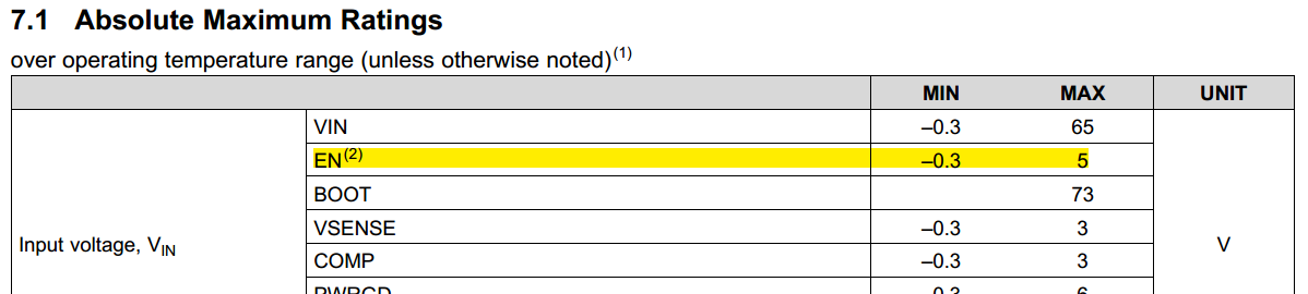

您能告诉我 EN 引脚的最大电压吗? 我看到与 d/s 有一些差异、客户使用 EN 来设置欠压锁定。
在标称输入电压(18V 至32V)下;最大电压为58V;欠压 设置为13.75V (10V 至15V 正常)
电阻器:Ruvlo1=1Mohm、Ruvlo2=100k Ω;
我们可以使用这些电阻器设置吗? 如果是、则 Vin 高于5V。 我们应遵循哪条规则?
东宝
    您有正确的信息。 只需按照上述说明操作、确保电流小于100uA。
    尊敬的 John:
    如果 EN 悬空、EN 引脚中的电压为5.3V (在 EVM 上进行测试)、您认为这是正常的吗? 根据 DS、EN 引脚的最大输入电压为5V。
    东宝
    这对我来说似乎很高。  我非常确定 EN 在内部上拉至2.5V 电源轨。  IC 设计人员很可能会在今年的剩余时间内离开、因此我可能无法很快验证。
    尊敬的 John:
    您能否帮助更新 EN 引脚悬空电压的结果? 当输入电压从12V 增加到32V 时、EN 电压将从5V 增加到5.2V、如果此类应用存在任何风险(EN 引脚保持悬空、但数据表中已确认)、客户仍会对此感到担忧。 谢谢。
    东宝
    东宝
    我外出度假。 美国以外的人可能会更早地提供帮助。
    根据数据表上的说明、由于电压小于5.8V、且 EN 引脚的电流浮动时小于100uA、因此应确保安全。 只需注意、当 EN 引脚悬空时、由于该引脚具有高阻抗、因此它对噪声更敏感。 请注意数据表布局建议、以低噪声运行优化 PCB。
