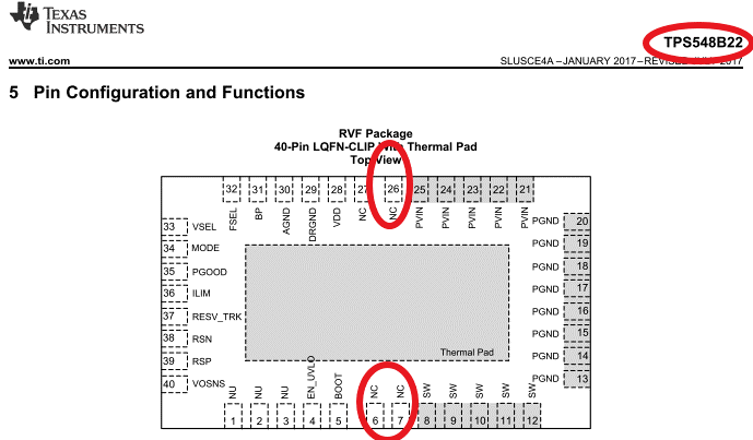

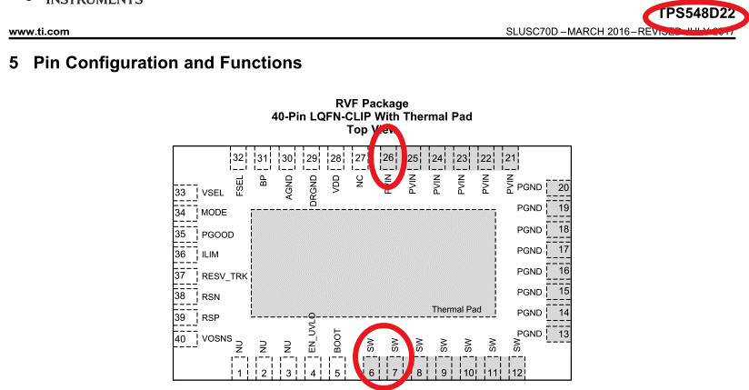

我的客户正在考虑在 TPS548B22和 TPS548D22之间共享焊接尺寸。 但他们发现引脚6、7、26不共享相同的引脚定义、我的问题是这两个 IC 是否可以在板上共享相同的封装模式?
    让我检查一下。  我很快会回来的。
    这两个器件可以共享相同的 PCB 布局。 但是、PCB 布局必须采用布局以适应 TPS548D22 (40A)。 如果客户需要更改为 TPS548B22 (25A)、则只需更换 IC 即可。
    谢谢 Tucker、您的帖子确实解决了我的问题
