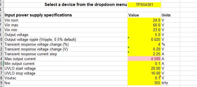

请查找随附的 Excel 工作表,该工作表从 TI 网站下载。当我将输出电流设置为4A 以上时,该列的颜色会发生变化。
我是否可以知道原因相同?
Mohane2e.ti.com/.../TPS54561.xls
    您是否已将 IC 设置为 TPS54361?
    是的。我已选择。请参阅先前帖子中随附的 Excel 工作表
    如果我选择 TPS54361 (电池 B3)并将输出电流(电池 B14)设置为4.5A、则电池 B14变为红色。 如果我选择 TPS54561并将输出设置为4.5A、则电池 B14保持黄色。 我认为这是可以的。 如果您观察到不同的情况、请告诉我。
    我看到的是不同的颜色
    请阅读 John 的回复。 在图片的第一行、请选择 TPS54561、而不是54361。 TPS54361仅支持高达3.5A 的电流、这就是电池颜色变为红色的原因。 54561支持高达5A 的电流。
    我错过了。谢谢
