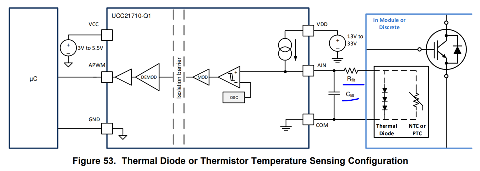

参考21710-Q1数据表中有关 AIN 引脚滤波器组件的建议,我们想知道此处指定范围的重要性(R -1欧姆至10欧姆和 C 1nf 至100nF)
如果我们要更改指定限制之外的 R 和 C 值、它会有何影响?
    您好、Aniruth、
    感谢您关注 UCC21750器件。 AIN 引脚具有10kHz BW 限制、建议使用 RC 滤波 器消除 AIN 引脚上的高频噪声、因为该器件只能在设计的10kHz BW 下运行。 您可以选择 R 和 C 分量以确保支持的 BW 限制。
