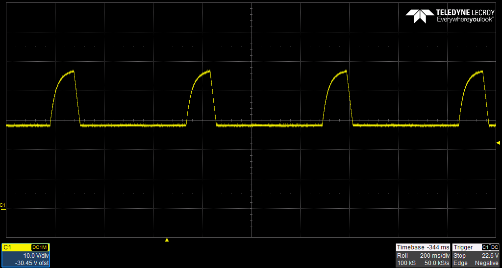

    我在两种情况下捕获了端口电压(VDRAT-Vpwr)的波形:当没有端口连接且 TPS23756EVM 连接到端口时。 借助这些、我已连接在将 TPS23756 PD 连接到以太网端口时为检测和分类事件捕获的波形。 PD 端的分级电阻值为63.4欧姆。 请查看这些信息并指导我了解我所面临问题的根本原因。 请告诉我更好地理解所需的任何其他信息/波形。
    same.e2e.ti.com/.../TPS23861_5F00_VDRAIN_5F00_VPWR_5F00_WAVEFORMS.zip 的 PFA
    您好 Sanjeet、
    漏极电压对我来说不是很好。  测量漏极电压时、您在哪里进行了探测(您可以在原理图上指出)? 我想知道为什么漏极电压波形上同时存在正电压和负电压。  连接 PD 时、漏极电压应如数据表中的图24所示。  断路时、端口检测电压(Vpwr - Vlit)应~19V、因此漏极电压应与此类似。
    最佳齿轮、
    一分钱
    尊敬的徐竹篙:
    请查找未连接 PD 和连接 PD 时两种情况的 Vpwer-VDRAIN 和 Vgate 波形。 漏极电压在:R155"探测,栅极直接在 MOSFET“Q3”的栅极上捕捉。 断路时、端口检测电压(Vpwr - VDRAIN)接近~19V。 但问题是、现在我们在控制器向 PD 供电之前收到多个类别事件。
    在 EVM 中、我们观察到非常好的1或2事件分类矩形波形。 我已经比较了这两者的原理图、并在我们的设计中进行了建议的小改动(nm "R954"、"c411"、并将"R927"更改为2个值为500m Ω 的并联电阻器)。 行为仍然完全不同。 请查看随附的波形、并建议在我们的设计中导致此错误行为的原因。  e2e.ti.com/.../PSE-Controller-Waveforms.zip

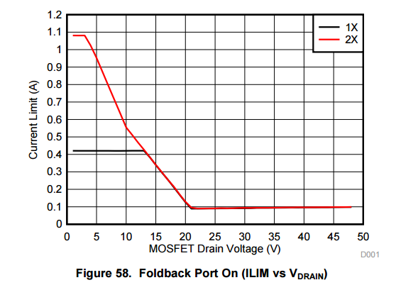

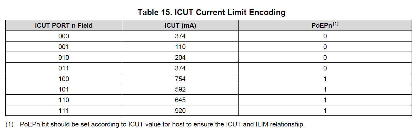

    tSTART 周期结束后、将对端口应用两级电流限制保护方案。 第一级(即较低的电流)是 ICUT 电流限制。 ICUT 电流限制阈值使用 ICUTnm 配置寄存器进行设置、包括超时 tOVLD、使用计时配置寄存器中的 TICUT 字段进行设置。 当由于超过 ICUT 电流阈值而使 TICUT 计时器超时时时、端口将断电、并且故障事件寄存器中的 ICUTn 位将通过发出中断的选项进行置位。 该端口断电延迟可在中等负载瞬态期间防止杂散断电。
    第二级上电限流保护是 ILIM 电流限制。 ILIM 电流限制是一个硬性限制。 也就是说、当达到 ILIM 电流阈值时、会施加包括电压折返在内的硬件保护。 在极端过载或短路的情况下会调用这种第二级保护。 可通过 PoE Plus 寄存器中的 POEPn 位设置 ILIM 电流限制值。 此外、当达到 ILIM 值时、ILIM 定时器被启动。 当 ILIM 定时器超时、端口被断电、并且启动/ILIM 事件寄存器中的 ILIMn 位被置位、并且可选择发出中断。
    PoEPn 位应根据主机的 ICUT 值进行设置、以确保 ICUT 和 ILIM 之间的关系(请参阅数据表中的表15)。 此外、如果 ILIM 和 ICUT 设置为相同的值、则 TPS23861中的 ILIM 和 ICUT 之间存在竞态条件、取决于固件和胜出者。
