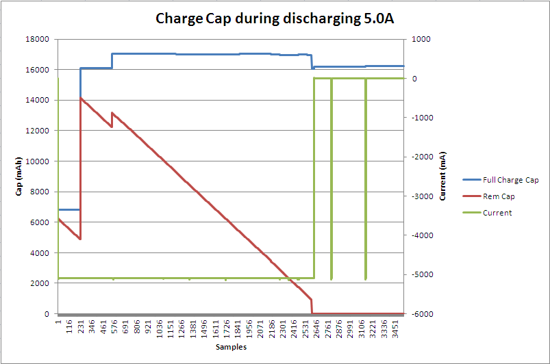

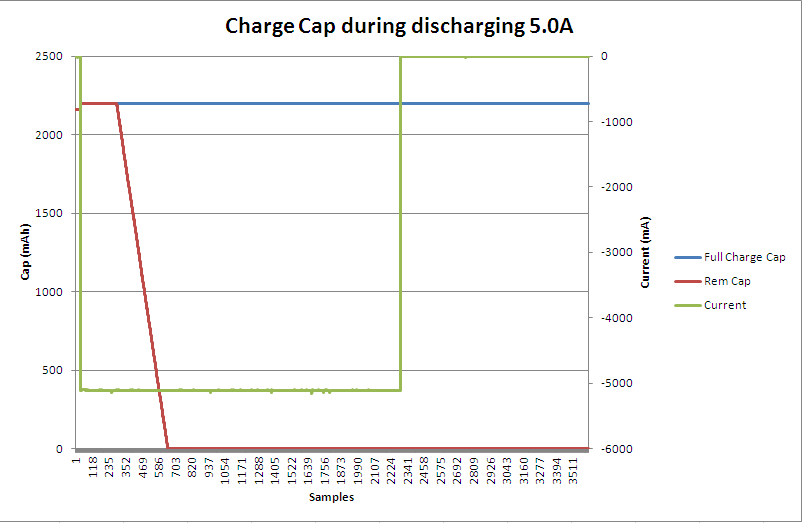

尊敬的 TI:
我在充满电的2个 LiCoO2电池组上运行了5.0A 的完全放电、但二者都给出了不同的结果、尤其是容量估算、即 FCC 和 Rem Cap。
两个样本在充满电后已休息超过3小时。
下面是结果曲线:
  1. 采样 SN11
    原始数据: e2e.ti.com/.../BPK340_5F00_Dch-5A_5F00_SN11_5F00_1.log
  2. 采样 SN13
原始数据: e2e.ti.com/.../BPK340_5F00_Dch-5A_5F00_SN13_5F00_1.log
比较上面的2个图、我观察到在 SN11的图中、FCC 更新了、而在 SN13的图中、FCC 是静态的(未进行更新)。
为什么两个样本的容量估算存在不同的行为/结果、即使放电电流速率相同也是如此?

    两个单元的数据闪存配置是否完全相同?
    Onyx
    DataFlash 将随时间推移和使用而更新。 在测试之前、两个电池组的使用情况是否相同? 请在测试之前和测试之后导出.gg 文件并进行比较。
    两个电池组的使用情况都有95%的相似性。
    理论上、FCC 会在工作时间(充电/放电)或休息时间(或两者都更新)期间进行更新吗?
