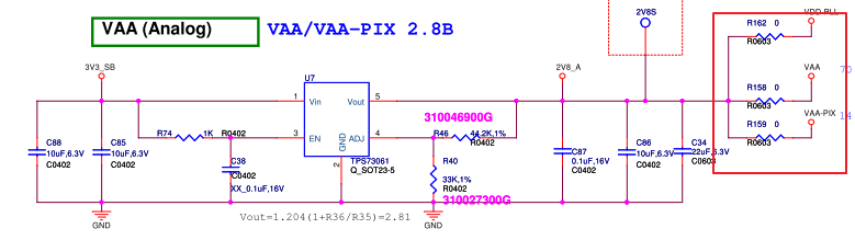

我们使用 TPS73601 提供 CMOS 传感器 Vdd 2.8V。 正常情况下、CMOS 传感器2.8Vdd 将由 LDO tps73601完全供电。
但是、当系统关闭(LDO tps73601也关断)且 CMOS 传感器 接收到高亮度光(例如:日光)时、会出现特殊情况。 CMOS Vdd 引脚上出现了-500mV。 这将导致 TPS73601无法打开。
我们尝试将 LDO 更改为其他解决方案,例如:TPS73028。 没有问题。 下面是原理图、我们想知道 TPS736出现此问题但 TPS730xx 正常的原因吗?
非常感谢!

    •发生这种情况后、器件是否会运行? <=您指的是什么设备? TPS73601 如果我们尝试通过减少 CMOS 传感器的光来将-500mV 降低至大约-100mV。 TPS73601将起作用。
    •当输出电压仍小于0V 时、系统是否尝试启动 LDO? <= EN 引脚连接到 VCC
    •某些器件不会从预偏置电压开始。<= TPS73601无法输出预偏置电压,TPS730xx 是否正常?
    •向 Vout 引脚施加-0.5V 电压时、Vin 上的电压是多少?<=3.3V 输入电压

    •发生这种情况后、器件是否会运行? <=您指的是什么设备? TPS73601 如果我们尝试通过减少 CMOS 传感器的光来将-500mV 降低至大约-100mV。 TPS73601将起作用。 这回答了我的问题、我想确定器件是否已损坏、甚至在正常工作条件下也不再工作。
    •当输出电压仍小于0V 时、系统是否尝试启动 LDO? <= EN 引脚连接至 VCC Ah 是的、我应该已经注意到、在原理图中、抱歉。 因此、它将启动至负预偏置电压。
    •某些器件不会从预偏置电压开始。<= TPS73601无法输出预偏置电压,TPS730xx 是否正常? 请务必注意、-0.5V 超出此器件的绝对最大值、但这是不可接受的、 每个 LDO 系列都将以不同的方式处理负预偏置、因此我将 TPS73601 EVM 放在工作台上、并进行了一些测试来确定器件的限制。  TPS73601可以开始进入负预偏置、但存在一些限制、例如它被拉至负电压的程度以及 CMOS 传感器强制进入输出节点的电流量。 我发现、如果电压大于-0.2V 且传感器提供大于500mA 的电流、则 TPS73601将无法克服这种负预偏置。 如果电压介于0V 和-0.2V 之间、则只要传感器提供的电流不超过800mA 的最大限值、TPS73601就可以启动。

    我不知道我们的任何正电压稳压器的绝对最大值低于-0.3V。  我相信具有最佳预偏置(负)性能的器  件是 TPS7A83A、但它是2A 器件、您正在使用400mA 器件。 您还可以尝试  使用500mA 器件 TPS7A90。 必须注意的是、超过绝对最大电压可能会损坏器件、因此最好在应用中解决此问题、以最大程度地减小施加到输出引脚的负电压。

    这两个 LDO 都具有折返电流限制、可在输出电压下拉至较低电平时降低允许的电流。 如果拉至低于接地值过低、某些具有折返电流限制的器件会将电流限制设置为0mA、从而阻止器件在启动期间提供任何电流。 TPS736系列和 TPS730系列之间的差异是实现折返电流限制的方式。
