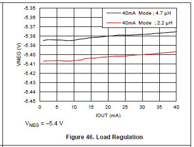

我的客户使用 TPS65132B 设计了他的系统、并采用了40mA 模式、如数据表中的图19所示。
然而 、实际 VNEG 最大负载电流在系统中显示超过40mA、它显示大约45mA 的平均电流和50mA 的峰值电流(~10us 持续时间)。
我想问以下几个问题。
1)
 如果在40mA 模式下 VNEG 负载需要大于40mA、会发生什么情况?
我相信 TPS65132B 具有电流限制功能 、即使 VNEG 负载需要大于40mA 的电流、也可将 VNEG 输出电流限制在40mA (最小值)。
我的理解是否正确?

    该器件可在智能手机模式下处理高达45mA 的电流、但仅在室温下。 如果系统和器件加热、输出电流能力也会降低、最大值为40mA
    由于这一点非常有限、您的客户可以在所有工作条件下使用40mA 原理图以80mA 模式测试他的应用、如果他没有发现任何问题、这是可以的。

    他设定了 VNEG=-5.4V、  但到目前为止在 Ta=25deg 下没有确认任何问题。
    我将建议80mA 模式和40mA 原理图、并让我的客户在包括环境温度在内的所有工作条件下进行评估。
    雅丽塔

    图46显示了智能手机模式下高达40mA 的 VNEG 负载调节。
    是否 有显示超过40mA (高达45mA 或 50mA)的数据。 ETC)  处于 智能手机模式?
    如果您还在 Ta-40~85C 下获得数据、这将是很好的选择。
    我的客户希望查看数据 仅 供参考。
