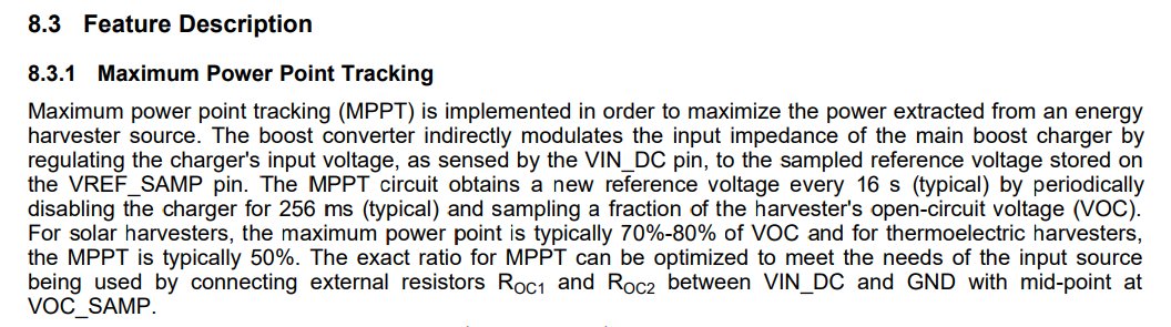

我研究了数据表、发现 CREF 采样时间在稳态时约为250ms、采样周期为16s。另一方面、据说在退出冷启动模式时、充电器仅禁用32ms。 由于 CREF (10nF)通过~10M 电阻器网络充电、因此采样时间常数为~100ms。

    稳态和退出冷启动时的采样时间也不一样。 如下图第10页中的第三句所示、MPPT 电路每16秒获取一个新电压、并在256ms 内禁用充电器。 关于第二个问题、您能否发布太阳能电池输出以及 CREF 电压和 VSTOR 的示波器截图。 如果您能够很好地了解太阳能电池板的开路电压、从而了解器件何时从冷启动状态中退出、我将不胜感激。

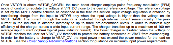

    3.我仍然有兴趣正确理解第13页的这段话:
    一旦 VSTOR 电压达到 VSTOR_CHGEN 阈值、即 IC
    首先在 VRDIV 上执行初始化脉冲以重置反馈电压、
    2.然后禁用充电器32ms (典型值)、以使 VIN_DC 电压上升到收集装置的开路电压、该电压将用作输入电压调节基准电压、直到下一个 MPPT 采样周期和
    最后、在初始化脉冲大约64ms 后、使用 VRDIV 执行其第一次反馈采样。
    为什么在冷启动后仅禁用充电器32ms、而在稳态模式下不禁用充电器256ms?

    参阅第10页的第8.3.1节:
    MPPT 电路通过定期禁用充电器256ms (典型值)并采样收集器开路电压(VOC)的一小部分来每16s (典型值)获取一个新的基准电压。
    现在、请参阅第13页的第8.4.1节:
    在这两种情况下、仅提到禁用充电器。 数据表中没有提到过"断开输入"这种情况。
    因此、我仍然不理解:为什么在冷启动后仅禁用32ms、而在稳态模式下不禁用256ms?
    4.(非常重要!) 数据表显示、在冷启动后、IC 对 Vin 进行采样、然后使用 VREF_SAMP 打开和关闭升压充电器、同时将 VSTOR 进一步充电至预设的 VBAT_OV 电平。 我的理解是、当 VSTOR 电压从 VSTOR_GEN 增加到 VBAT_OV 时、IC 不再对 Vin 采样。 只有在将电池充电至预设电压后、IC 才会缩短稳定状态16秒 MPPT 采样周期。 对吧?

    3) 3)您询问的第8.4.1节仅指冷启动操作。 在初始化期间、充电器被禁用32ms、以使收集装置打开电路电压。 第8.3.1节中的256ms 是指冷启动操作结束且充电已开始的时间。 充电器每16秒禁用256ms。
    4) 4)当 IC 退出冷启动时、IC 启动16秒 MPPT 采样周期、如下所述
    -Raheem
    该片段仅告知 VREF_SAMP 电压(很可能在32ms 初始采样中获得)用于控制升压器。
    当 VSTOR 从 VSTOR_CHGEN 上升到 VBAT_OV 时、它不会告知 VREF_SAMP 每16秒刷新一次、
    即、 和稳态之间的时间差。  请解释 VSTOR_CHGEN 和 VBAT_OV 之间真正重要的是什么。

    3) 3)"我理解这一点。 我的问题是、在退出冷启动和稳定状态期间、采样时间为何如此不同。"
    IC 禁用32ms、以防止 IC 回到冷启动状态。 当常规充电操作开始时、IC 每16秒禁用256ms、以使收集器获得开路电压。
    4) 4)当 VSTOR > VSTL_CHGEN 时、主升压充电器被启用。 如第8.4.2节所述、基准电压由 MPPT 控制方案设定、如特性部分所述。 数据表特性部分中的 MPPT 部分指出、充电器每16s 被禁用256ms、并存储 VREF_SAMP 引脚上的电压。 当 VSTOR 递增至 VBAT_OV 时、IC 仍会对 Vin 进行采样。
    Raheem
