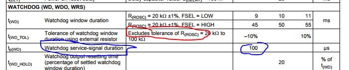

t (WD_TOL)定义为+-10%。 该值是否包括 R (ROSC)、+-1%的容差?

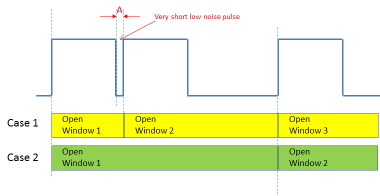

当 WD 信号为高电平且该信号由于噪声而在很短的时间内变为低电平时、该低电平信号可被检测为低侧信号?
例如、如果100usec 高 à 1nsec 低(噪声)à 高、则该1nsec 低 à 高电平可被检测为正确的边沿?

    1) T (wd_tol)不包括外部电阻 R (ROSC)的容差。
    2) 2)正确。  要清除看门狗计数器、必须检测到。  确保看门狗计数器复位的最小脉冲宽度为100us。

    如果 T (WD_TOL)为+-10%且没有 R (OSC)容差、我认为 t (WD)应该为+-11%、因为 t (WD)包括 R (ROSC) 1%容差。
    但 t (WD)为+-10%。 我认为有问题。 你怎么看?

    您能看到下图吗? 我的问题是 高脉冲期间意外低脉冲的影响。
    情况2是我的预期、因为该低脉冲只是噪声。
    但我认为有一种可能性、那就是检测到这个意外的低电平脉冲并且下一个打开的窗口会像情况一样启动  1。
    我认为它会减少这个意外的低脉冲周期(此图中为 A)。
    我的问题是 、在  这种情况下、我们是否有任何数据可以忽略短脉冲多长时间?

    1) 1) TPS7B63-Q1使用0.1%电阻器进行 R (osc)测试、t (wd)的数据表测试条件不正确。 您在理解系统时应使用的线是 t (wd_tol)、这表明20k 至100k 电阻器的+/-10%不包括 R (ROSC)的容差。
    3) 3)您的应用将遇到忽略噪声的情况2。 本质上、您有一个比较器、它将根据过驱响应信号。 短信号脉冲(噪声)需要具有大得多的过驱、以便比较器识别和响应变化。 噪声脉冲太短、比较器无法响应。
