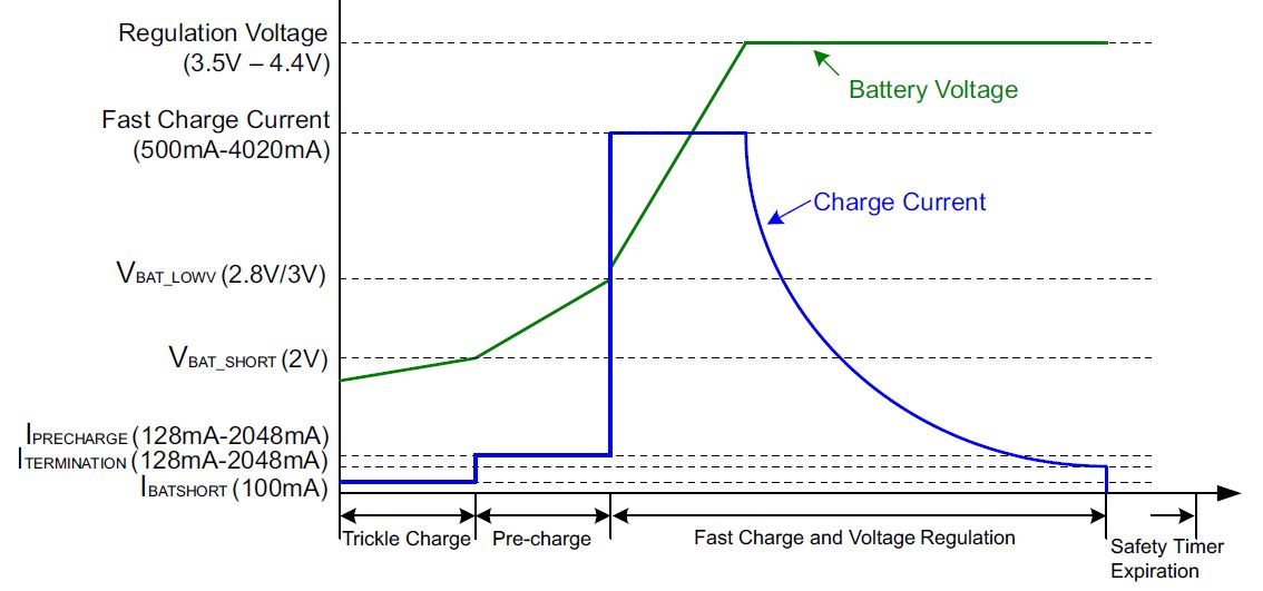

我可以知道什么是 BQ25606电池充电器配置文件吗?
谢谢。
Eric
    尊敬的 Eric:
    bq25606使用恒定电流/恒定电压(CC/CV)充电周期。
    当 VBAT < VSHORT 时、电池将由短路电流 ISHORT 充电、该电流通常为90mA。 这将测试电池内部是否存在短路。
    当 VSHORT < VBAT < VBATUVLOW 时、电池将使用预充电电流 IPRECHG 充电、这大约是 ICHG 的5%。
    当 VBATUVLOW < VBAT < VBATREG 时、电池将通过 ICHG 充电、ICHG 由 ICHG 引脚上的电阻器设置。
    当 VBAT 达到 VBATREG 时、电池以恒定电压 VBATREG 充电、充电电流会降低、直到它下降到低于终止电流 ITERM、即 ICHG 的5%。 当充电电流低于终止电流时、充电将终止。
    虽然 它不在 BQ25606 数据表中、但可以在 第23页的 BQ25600数据表中找到充电曲线图。 请 参阅此处
    我希望这对您有所帮助!
    Bill

    我已经检查了 BQ25600电池充电器配置文件、但我有一个问题、如下所示。
    在 BQ25600电池配置文件中、稳压电压为3.5V 至4.4V、与 BQ25606是否相同?
    或者 BQ25606的调节电压为4.1V~4.4V、基于 Rvset 定义如下、对吧?
    现在、我们使用2000mAh 锂离子电池、并且需要在2小时内完成充电器。
    如果使用 BQ25606 EVM、我们如何解决该问题?
    请 提供您的建议供我们参考。
    谢谢。

    你(们)好 Bill
    我在数据表中遇到了充电器配置文件问题。 我想知道、当 Vbat 达到 Vbatreg 时、充电电流为什么会下降?
    我有一个想法、即内部降压电路会使 VSYS 下降、从而使 Q4 MOSFET 的 VDS 下降。
    您是否同意我的意见?
    我想知道您的解释。
    感谢您的回复。
    薛浩
    尊敬的 Eric:
     BQ25600的稳压电压 范围为3.856V - 4.624V。
     BQ25606的稳压电压 与数据表中的表格相同、其中 VBATREG 可设置为4.208V、4.352V 和4.4V。 您的电池需要什么稳压电压?
    借助 BQ25606 和2A 充电电流(假设您以1C 充电)、电池可在2小时内完成充电。 充电时间取决于您的电池以及电池和芯片上 BAT 引脚之间的阻抗。
    我希望这对您有所帮助!
    Bill
    薛浩您好!
    当充电器以恒定电压(CV)充电时、充电电流由电池电压、电池阻抗和线路阻抗决定。 当充电器以 CV 模式充电时、电池电压会增加、电池阻抗会降低。 由于电池电压增大、BAT 引脚和电池之间的电压减小、充电电流减小。
    我希望这对您有所帮助!
    Bill
