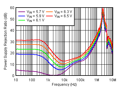

数据表指定了1mA 和50mA 下的 PSRR (图11)、但我的客户希望了解不同压降下的 PSRR 性能以及电流运行的全部范围(150mA)。 我们是否 提供了这些信息?

    尊敬的 Lenio:
    这是 PSRR 数据。 曲线与 Vin 在 Iout = 150mA 时测得。 曲线与 Iout 在4.8V 输入电压下得到。

    外推 VOUT = 5VDC 时的数据有多安全? 您是否希望曲线形状出现重大变化? 谢谢!
    尊敬的 Lenio:
    通常、随着输出电压的增加、PSRR 会下降。 下图显示了150mA 时5V 输出的典型值。
