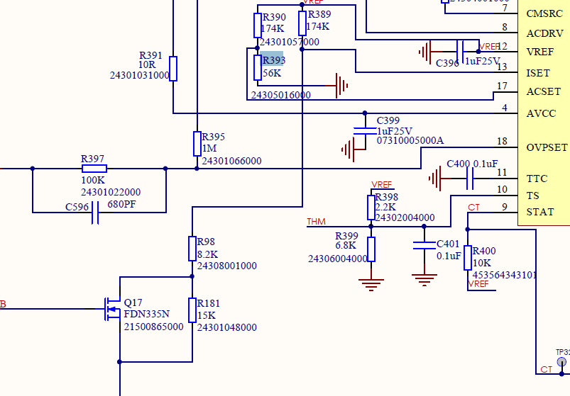

大家好、
我的客户正在使用 BQ24171、但发现了一个问题。 原理图如下所示。 当充电器在充电站工作并且我们打开 Q17时、ISET 引脚上的电压将发生变化。 但我们发现充电器将停止充电。 它将通过新的充电电流重新充电。 但我们需要了解 ISET 电压更改后以及重新充电之前的延迟时间。 谢谢。
BR、
Eric Jin
    尊敬的 Eric:
    它们能否获得 ISET 电压和 VFB 电压的示波器截图? ISET 上的电压可能会低于50mV 片刻、或 VFB 可能会激增至高于2.1V、这会分别触发充电禁用或充电完成。
    Steven
    您好 Steven、
    感谢您的回复。 我们已经仔细检查了 ISET 上的电压没有低于50mV。 当 Q17导通时、ISET 电压为0.15V。 当 Q17关断时、ISET 电压为0.388V。
    我很困惑、当 ISET 电压在0.15V 和0.388V 之间变化时、充电器可被禁用。 我认为当 ISET 电压在0.12v~0.8V 范围内变化时、充电器将继续工作。
    BR、
    Eric
    尊敬的 Eric:
    我使用 EVM 在工作台上对此进行了测试、在将 ISET 电压从0.4V 更改为0.1V 和恢复到0.4V 之间没有延迟。 两个充电电流设置之间的转换是无缝的。
    检查数据表第18页上所有可以停止和重新开始充电的条件。
    Steven
