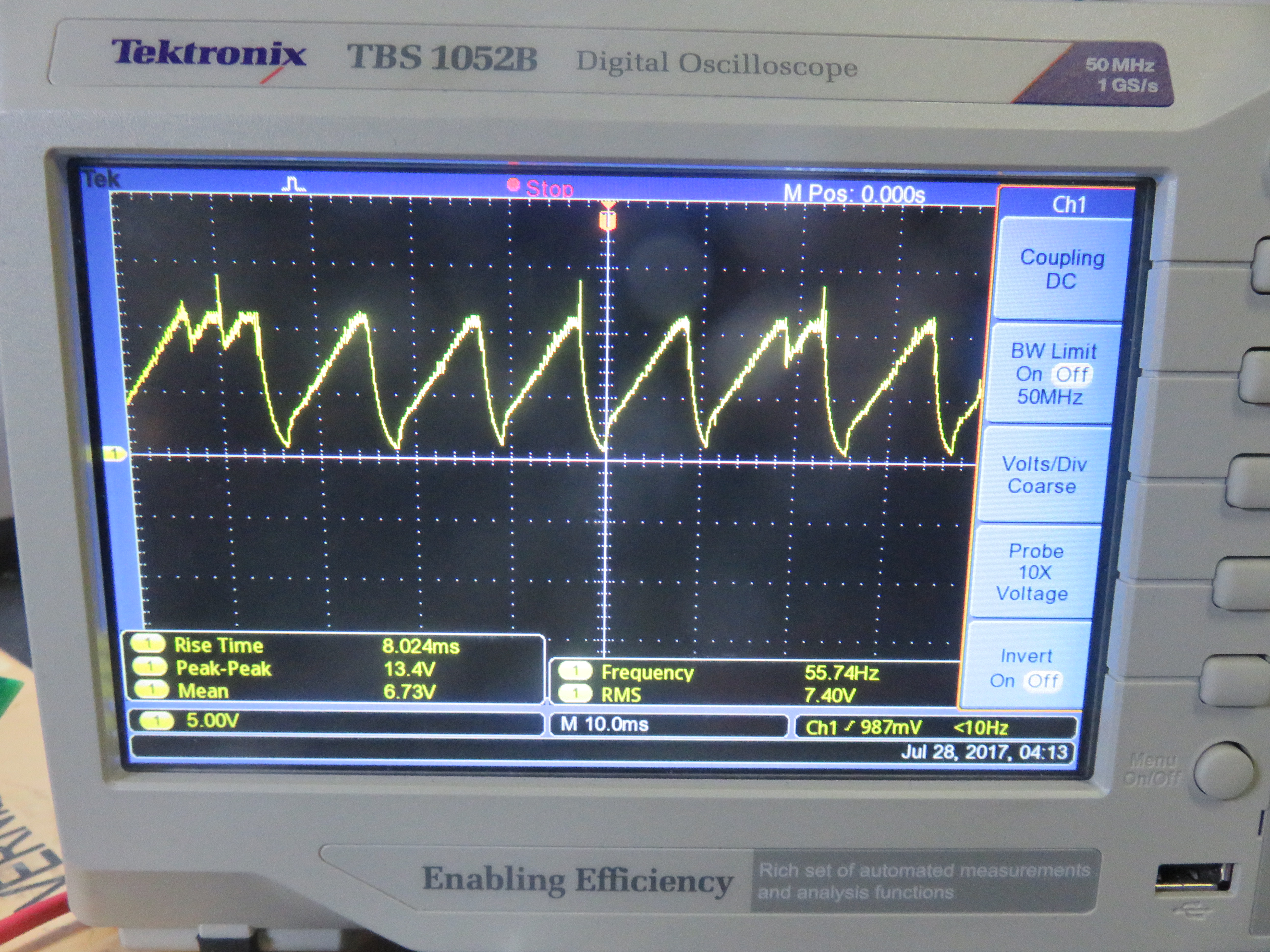

请参阅我在 Webench 中输入的详细信息。 我在原型 PCB 上获得了故障输出-请您能帮您解释原因吗?

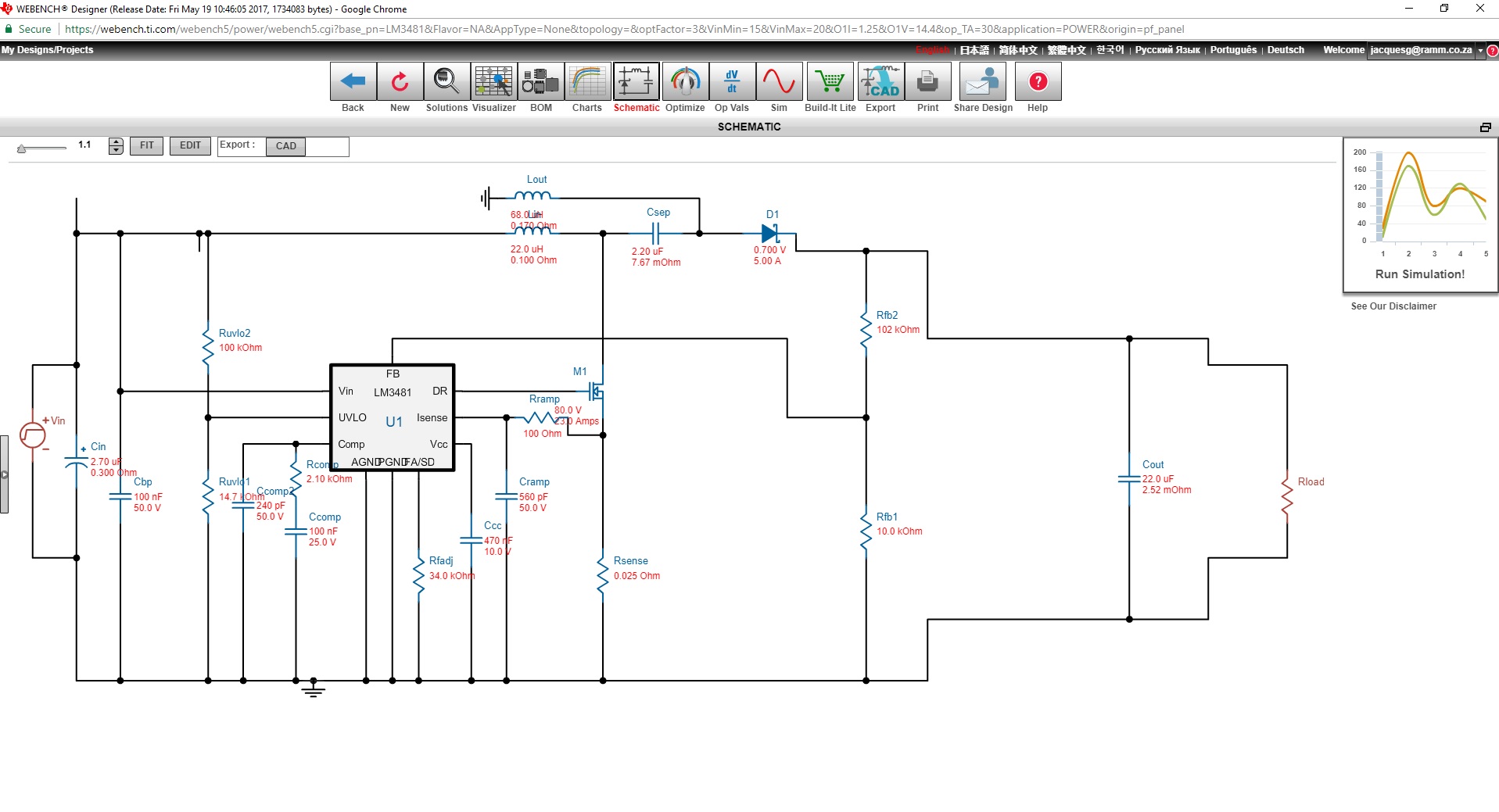

WEBENCH 设计:
Webench 建议的电路:

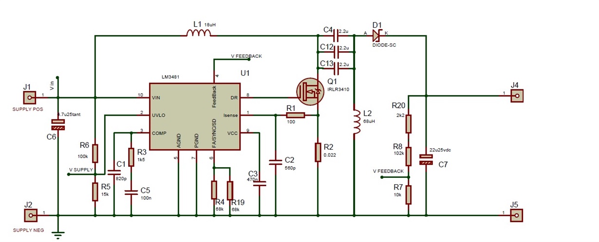

我的电路:
原型板输出:(VIN = 17V;负载= 22R)

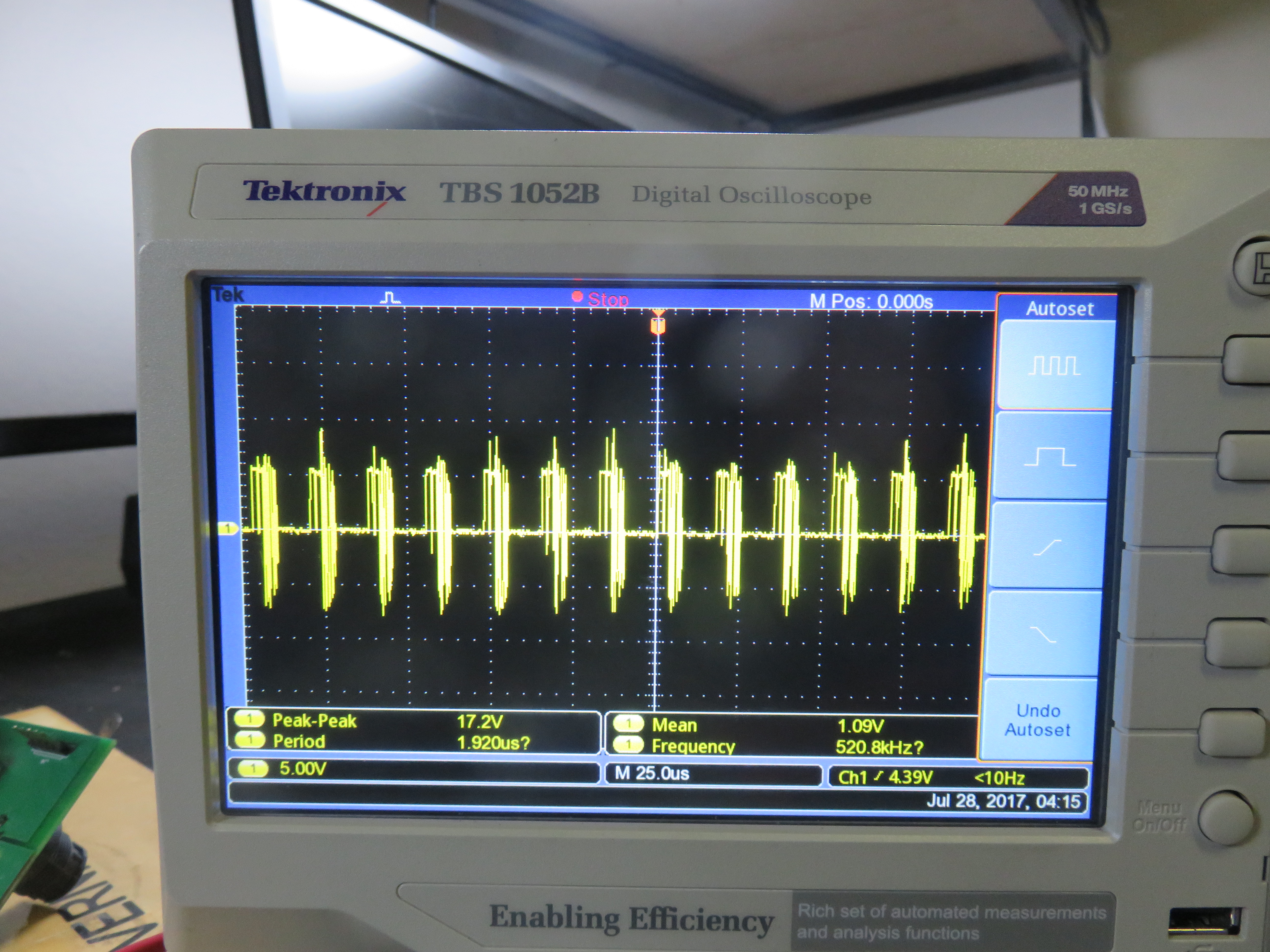

我的原型板栅极电压:

    首先、感谢您在您的项目中考虑我们的器件。 我在您的原理图中看不到任何问题。 波形看起来是 PCB 布局问题的结果。 您是否参考了数据表中提供的布局指南? 您能否监控 Isense 和 COMP 引脚信号波形?

    这些准则没有得到严格遵守。 完成了单面电路板布局。

    从您的波形中、您可以看到电流感应信号上存在大量高尖峰。 如果由于探查不当而导致实际情况或非真实情况:示波器探头的接地引线可能会拾取一些噪声。 如果是实数、则必须通过将滤波器电容 C2直接放置在 ISENSE 和 AGND 引脚上来加以注意。 是否可以尝试执行此操作并运行测试以查看问题是否消失?

    很抱歉耽误你的回复。 我查看了布局、发现从电流感应电阻器接地侧返回到 IC PGND 的连接不好。 栅极驱动电流路径如下:
    C3 (VCC 电容)--> VCC 引脚--> DR 引脚--> Q1栅极--> Q1->R2 --> PGND --> C3。
    这是非常关键的电流环路之一。 路径应尽可能短且简单、并且由该电流环路包围的空间面积应尽可能小:面积越大、栅极上的电感和振铃就越大。
    说到 C3放置本身、它非常好、因为它直接放置在 IC 引脚上。 但是、栅极驱动返回路径会显著地 Z 格 Z、并封闭了较大的空间区域、以影响正常的栅极驱动信号。 您可以参阅数据表中提供的 EVM 布局、了解如何设计该栅极驱动电流路径。
