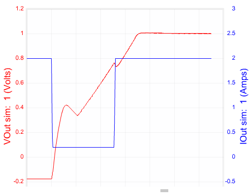

我们在以下条件下进行了仿真。
然而,我们未能取得适当的结果。
VIN=12V
Vout=1.0V
Iout=0.2A⇔2A
FSW=2.5MHz 设置
软启动时间= 0.2ms
顺便说一下、我们能够在以下条件下获得适当的结果。
VIN=12V
VOUT=3.3V
Iout=0.2A⇔2A
FSW=2.5MHz 设置
软启动时间= 0.2ms
这种现象是否是 WEBENCH 的错误?
如果是、您能否改善此问题?

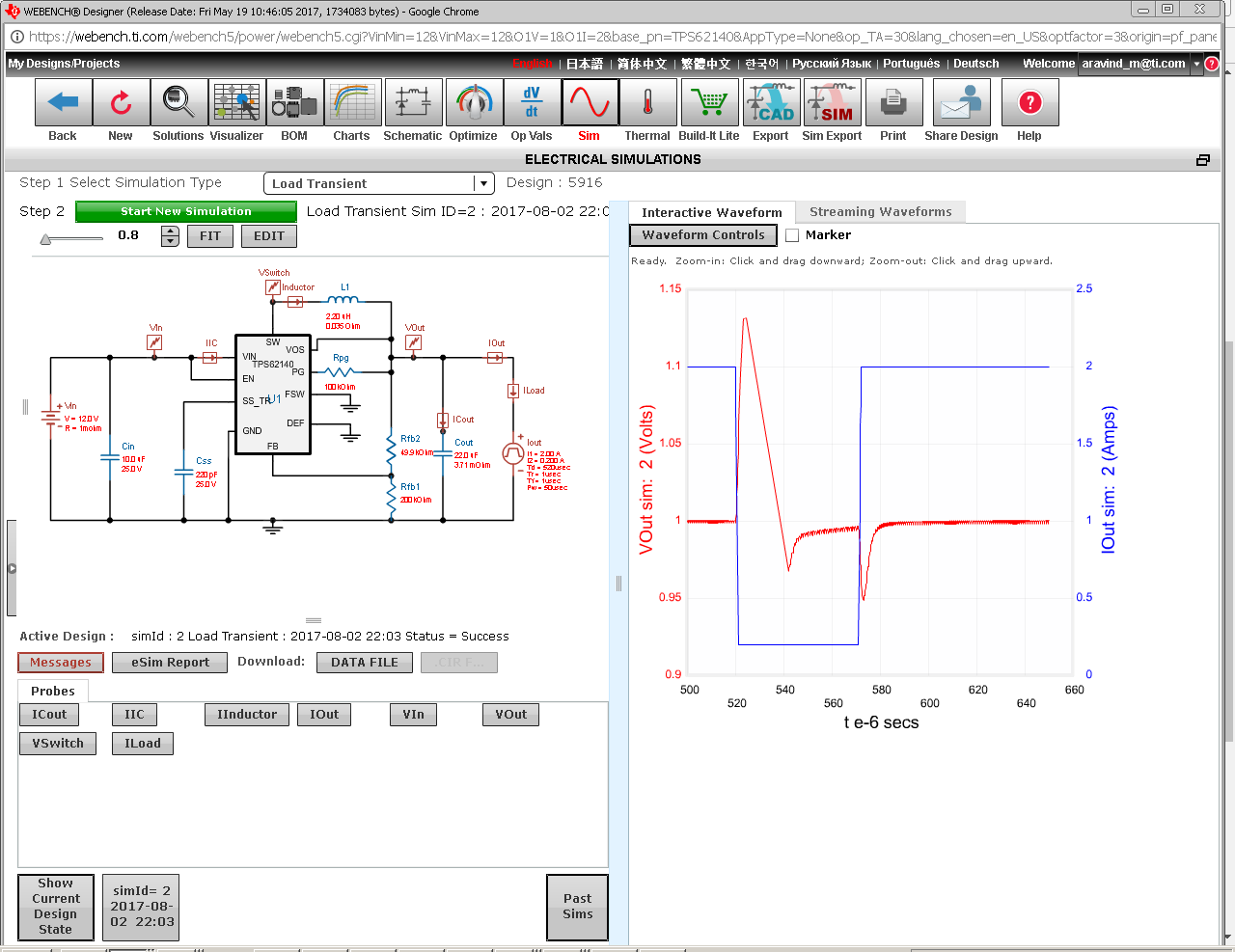

    我们已修复了该问题、它与缺少仿真参数相关。 已添加、我已检查它是否存在发现问题的条件。 请在下方找到现在在 WEBENCH 中看到的结果的快照。
    上述结果对应于
    VIN= 12V,
    VOUT=1V、
    Iout= 0.2A <=>2A
    工作频率= 2.5MHz
    请重新模拟条件、如果有任何疑问、请告知我。
