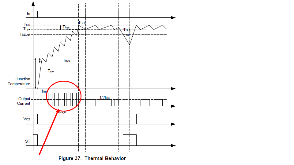

我想确认热关断的操作。
我了解了图37中的关断点(芯片温度= TSW)和第一个关断点(芯片温度= TSW - THys)。
但在 TSD 首次"打开"后、我不知道打开时间和关闭时间。
您能否教授开/关时间?

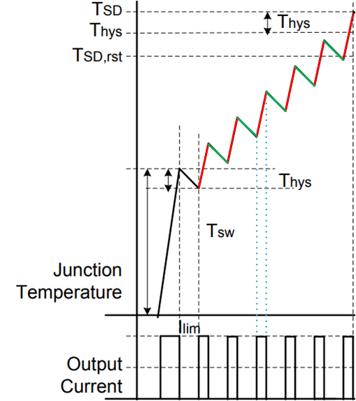

    您好、Atsushi、
    我理解这里的困惑、感谢您发表问题。
    在下图中、有突出显示的红色段。 在这些区域中、器件处于开启状态并限制输出电流。 我添加了蓝色虚线、以显示红色段(器件处于开启状态)与当时输出电流之间的相关性。 红线表示器件的温度升高。
    器件的温度上升得足够快、足以触发 TSW 阈值并禁用输出。 绿色部分显示器件禁用且器件温度降低的情况。
    "输出电流"波形存在多个尖峰的原因是结温升高的速率会多次触发 TSW 阈值。
    最棒的
    Nick

    红色段和绿色段的时间是多少?
    (第二轮后、操作何时从"开"更改为"关"、从"关"更改为"开"?)

    THys (绿段)使器件冷却所需的时间受外部系统级热效应的影响。
    例如:
    • 系统的环境温度
    • PCB 和周围组件的热传导
    • 系统气流
    我将要更深入地了解器件温度上升(红色段)的时序、当我获得更多信息时、我将进行更新。

    在器件内进行了两次不同位置的热测量(在数据表中、这些是第8.3.4.5节中的 Tdmos 和逻辑)。 当器件快速升温(红色段)时、两次热测量在短时间内将具有不同的值。 如果测量值之间的差值大于 TSW 阈值(请参阅下文)、则会禁用输出。
    Tdmos -逻辑> TSW
    触发 TSW 阈值所需的时间取决于器件和 PCB 的热传播属性。
