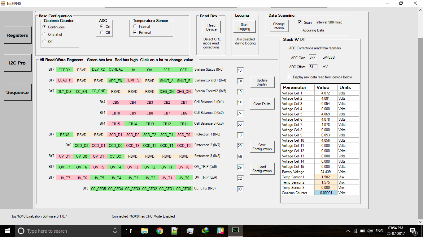

您好、先生、
启用了 CRC 的 BQ7693001 AFE 在电压读数的特定周期间隔内出现错误。 但是、我们会收到一条错误消息、提示"CRC 从器件读取的数据与计算得出的 CRC 不匹配。 我正在连接软件面板的屏幕截图。
Akilan G
    bq76930-1是一个启用了 CRC 的部件、间歇性行为只能归因于 PC/笔记本电脑上可能的总线争用或 USB 端口问题。 终止在后台运行的所有其他应用程序。
    检查(1) 6芯连接是否正确连接。 即至少3节电池/组。 (2)由于 I2C 上的总线冲突、不应同时读取 bq76930和 bq78350 (如果使用)。 (3)关闭 CB 位并尝试使用不太复杂的寄存器设置。
    您好、先生、
    非常感谢、它真的很有帮助。
    Akilan G
