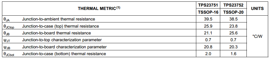

我的客户现在正在进行 TPS23751热评估、他们以前使用 ψJT 来计算结温、但现在他们正在考虑在封装外壳之上添加散热器以提高热性能。 问题是在这种情况下、应使用哪个参数来计算结温? 为什么 θJCtop θJCbot 之间有如此大的差异
提前感谢您的帮助。

    该图像只是数据表中的热性能信息表。 请参阅下面的内容。

    既然您的客户正在使用散热器进行设计、他们将使用以下公式:
    TJ = TA +θSA *(θJCtop +θCS +)
    其中 θCS 来自外壳和散热器之间的热膏、 θSA 来自散热器。
    和 θJCbot 之间的差异小于 θJCtop μ m、因为底部散热焊盘比顶部的塑料外壳更容易散热。
    有关更多详细信息、请查看以下应用手册: http://www.ti.com/lit/an/spra953c/spra953c.pdf 和 www.ti.com/.../slva462.pdf
