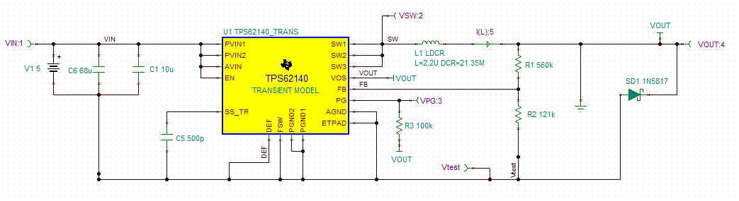

      我在 TINA 中也做了同样的操作,但没有获得正确的输出、附加的文件,请告知这方面有什么不正确的地方?
    您调用 Vtest 的网络必须连接到网表节点0 (GND)。 GND 连接到 VOUT。 因此 VOUT 将始终为零。
    不可以、但我尝试将其配置为反相模式、其中 VOUT 接地、输出根据数据表第26页的说明从 Vtest (PGND)获取

    另外,您还建议如何更改参考点,我认为在所附的原理图中我也做了同样的操作,您是否建议进行任何更改,是否可以发送图像?

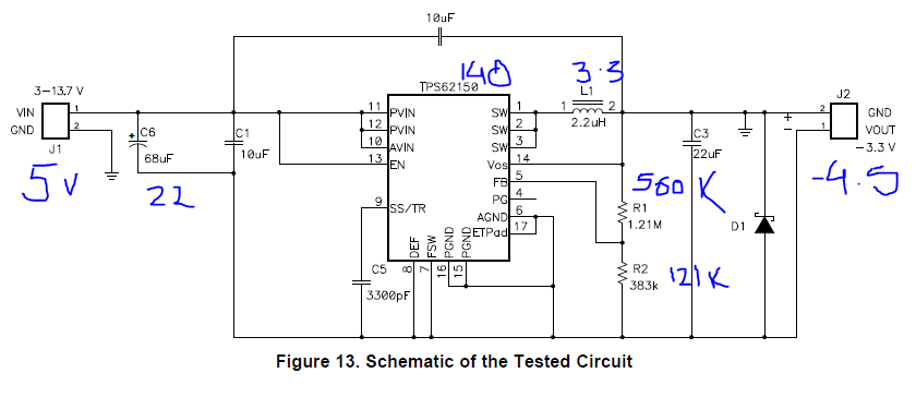

    TPS62140可在输入电压为5V 至-4.5V 时提供1A 电流。 II 建议减小电感器值并增大输出电容。 f 需要、始终存在引脚对引脚较高电流的 TPS62130。

    您在原理图中至少留下了2个短路、一个在输入端、一个在输出端。

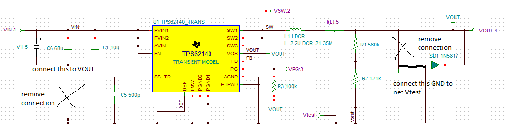

    基本上、练习非常简单。 您可以在原始原理图中搜索 GND、断开 GND 符号并为此网络指定一个不同的名称、例如 NEWGND。 然后、将 GND 符号连接到负输出电压的网络。 负输出电压是 NEWGND 和 GND 之间的差分电压(V (GND)-V (NEWGND))。

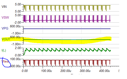

    谢谢您、我尝试仿真并查看我是否可以从不同组件上的5V 输入和电压波形获得-4.5V 电压、并使用不同的组件值迭代位。 为了在 TINA 中实现反相配置、我需要做什么?
    谢谢、您能告诉我您在哪个位置指示短路? 我想我已经做了同样的事情来断开 GND 符号并为该网络命名,我已经给出了名称 Vtest,

    那么、让我以不同的方式尝试它。 我建议至少进行以下4项修改:
    输出电压将为-V (VOUT)。

    谢谢,但有点令人困惑,您能尝试一下随附的原理图吗? 在上一个帖子中?
    但这不是反相配置,这是否会在输出电压上提供-4.5V 电压?
    我刚才的答覆应该已经解释过,不能用这个 IC 来模拟反相配置。 模型中有 GND 节点连接到 GND (而非 GND 引脚)。

    我认为您没有时间查看我刚发送的参考设计。 这样做时、我建议阅读其设计指南。 推荐的输出滤波器为1 - 1uH 和4个22uF Cout。
    TPS62140的应用手册显示了另外一个也是可能的输出滤波器:2.2uH + 22uF Cout + CAP 从 Vin 到输出上的 Vout +二极管。 本参考设计中的输出滤波器更简单。
