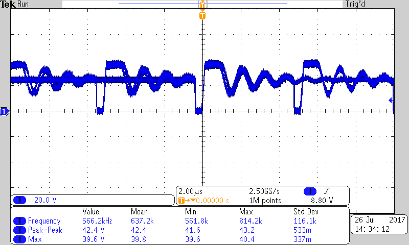

我最近测试了 LM3481反激式 EVM、发现空载时、VDS (SW)节点电压将发生抖动。
 我添加了一些负载、如0.2mA。 将不会出现抖动。
我想知道为什么会发生这种情况?
谢谢你
BR
    所有峰值电流模式控制电路在无负载时容易受到抖动的影响:电流信号仅位于地面上方。 您可以考虑增加电流感应电阻器以提高抗噪性能。
    谢谢你。 但为什么峰值电流控制在无负载时容易受到抖动的影响? 请您详细解释一下吗?
    非常感谢
    在峰值电流模式控制中、通过比较峰值电流和误差电压来获得占空比。 轻负载时、峰值电流变得非常小、接地噪声很容易影响 PWM 比较器的性能。
    好的。 非常感谢。
