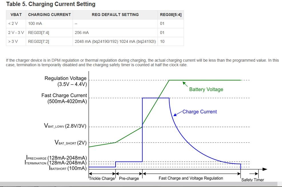

器件型号:BQ24192
尊敬的先生/女士:
根据 BQ24192数据表、如果电池电压小于2V、则充电电流读数应为100mA。
但是、如果电池电压低于2V、那么该100mA 的容差是多少?
公里/小时
    嗨 Poh Kok Keng、
    我们只能根据数据表中的电气特性表保证 IBATSHORT 的典型值
    但是、在典型应用中、我们尚未看到它低于70mA 或高于120mA。 同样、这些只是基于一些观察结果的估计值、我们得出结论、您的部分将经历更大或更少的变化或容忍。
