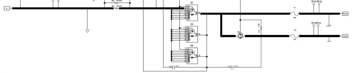

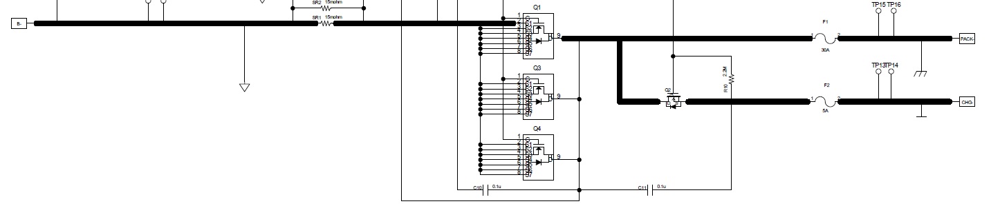

尊敬的 TI:
我有一个关于 BQ76940 IC 的问题。
充电/放电侧添加了 GND、这样充电和放电的电流路径就不会变为一个、如果我单独写入电路并继续、是否存在任何问题?
示例)
    原理图看起来正常。 在分离路径中、通过放电 FET 充电以提供保护;也可绕过 CHG FET 进行放电操作。 在此分离路径配置中,Rload 不会上拉 PACK-。 需要一个负载检测电阻器关断1V/750K ~ 1.5uA、以便在 CHG 引脚上进行负载检测。 在充电器关闭时,添加此电阻器将*允许*持续充电电流。
