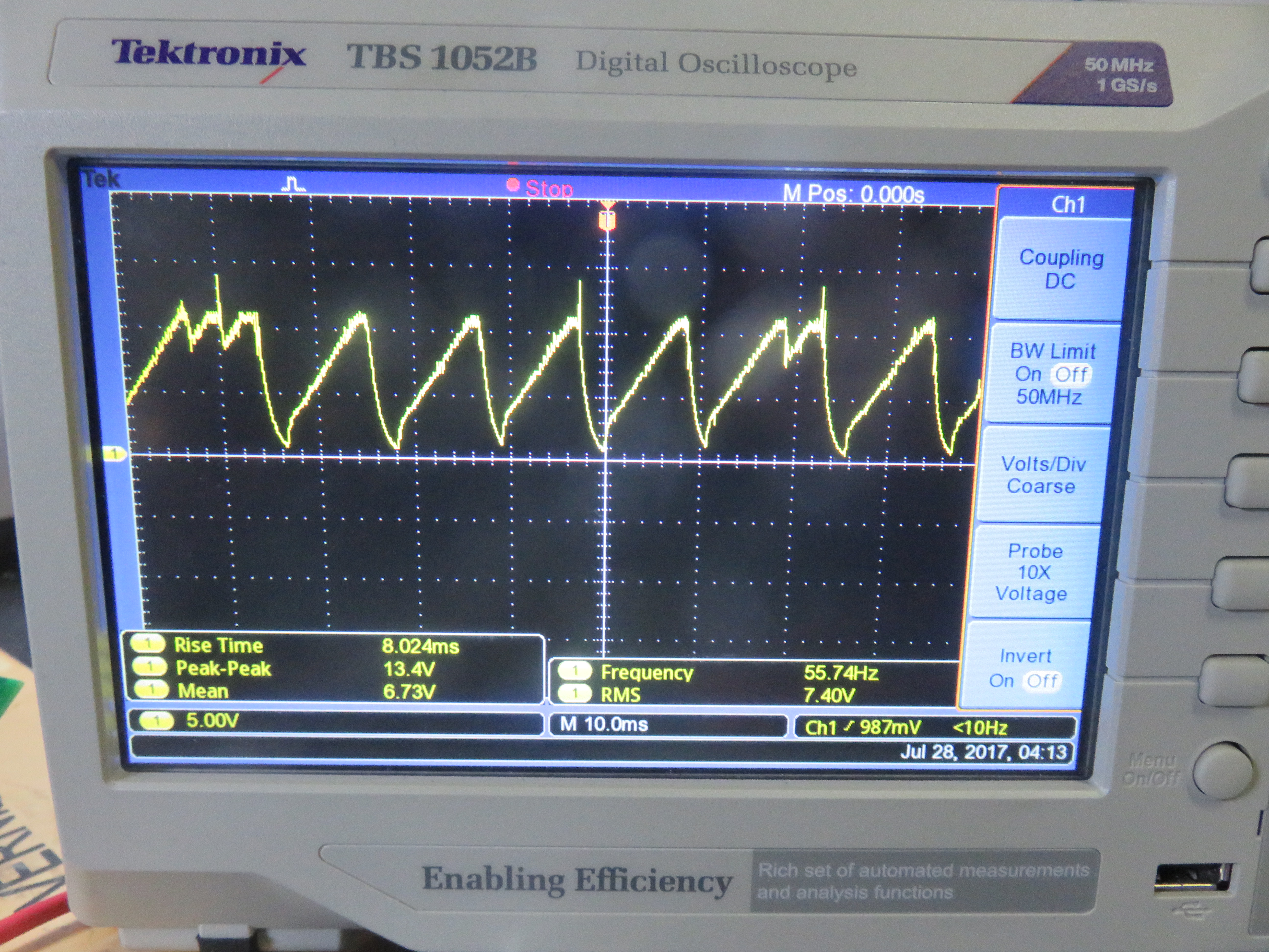

对于17V 输入和22R 负载、我连接了输出电压。 (对图片不好表示歉意)。 为什么直流电压不符合预期?

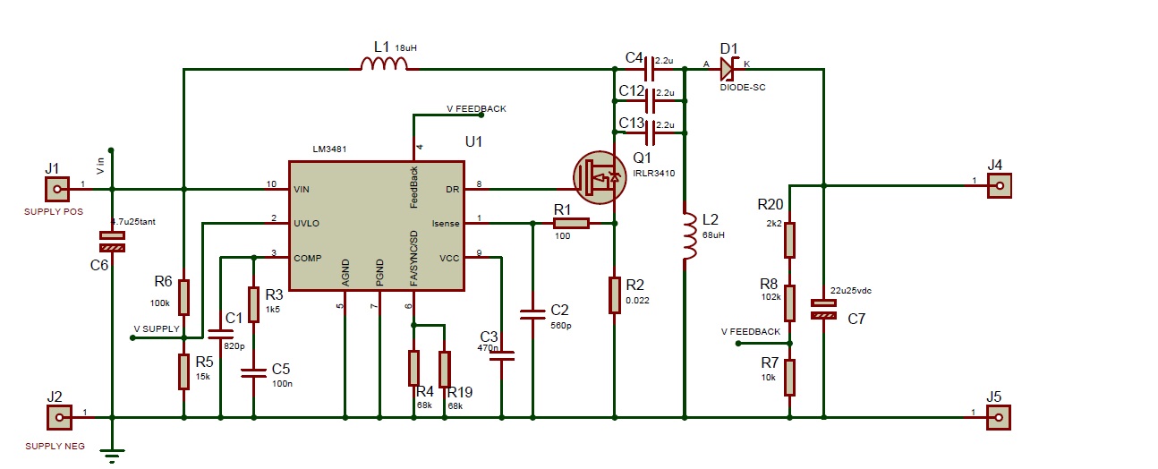

另请参阅下面板的实际原理图。

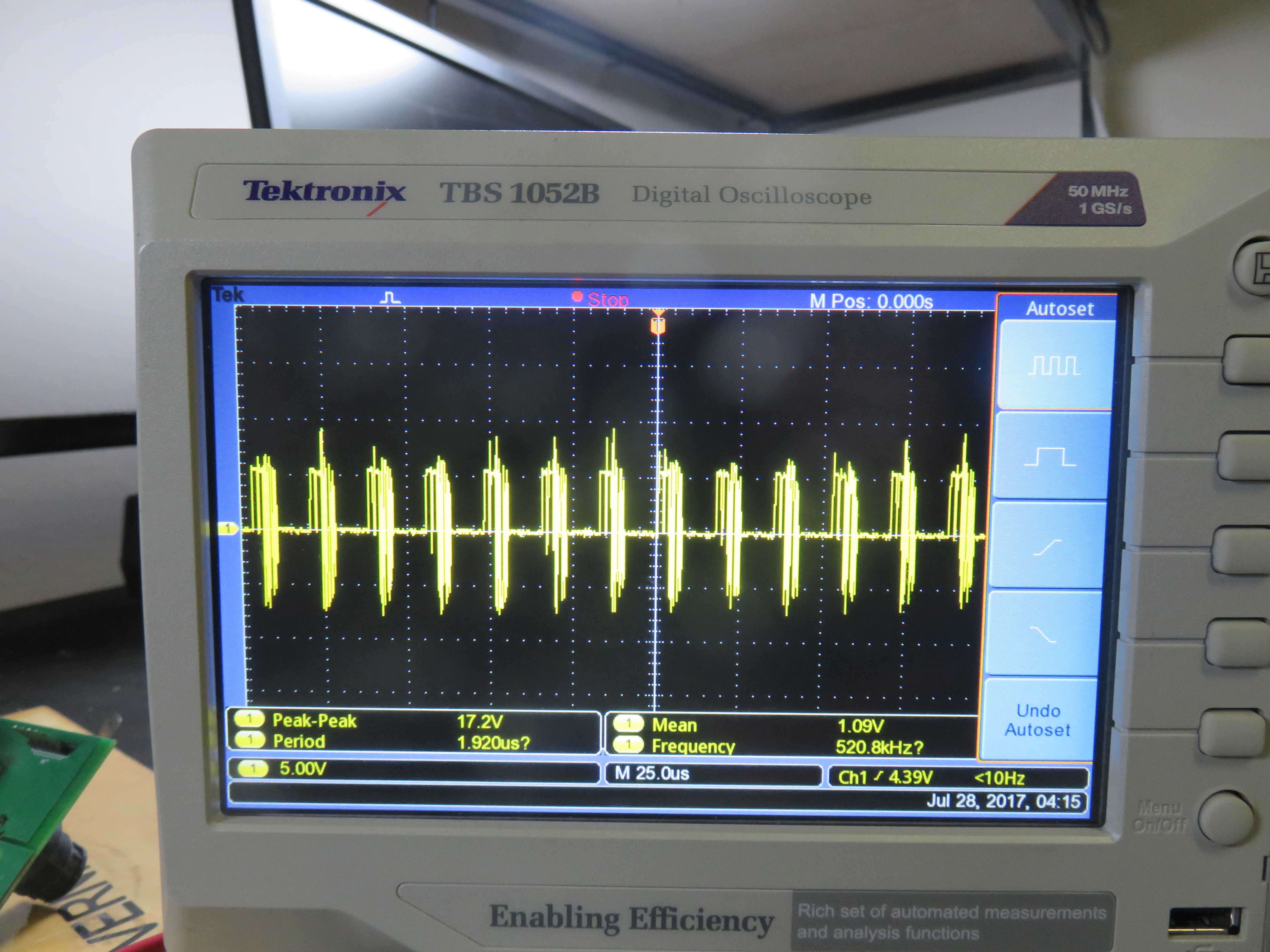

输出电压
栅极电压
