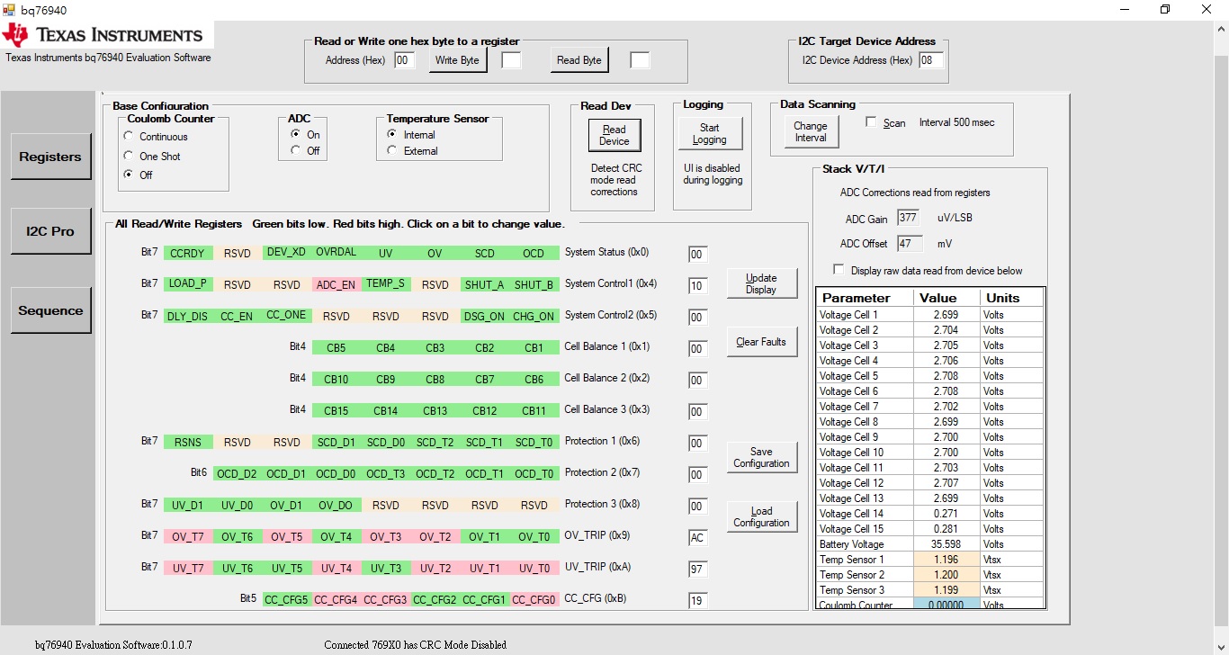

我正在对 bq76940中的13节电池设置进行仿真、目前已在 bq76940评估工具中成功读取总共13组电压、但我可以在电压电池14和15中找到一个小电压(大约0.27~0.28)将 Vin 设置为35V 至 BATT+/-
我已经对 EVM 进行了返工(移除、R64、R65、R69)。 R70;短接 TP40、TP41、TP42、短接 C13、 C14、C15一起)
我是否知道通常读取此小电压的是这样吗?
如果这是正常情况、我可以通过设置 ADC 偏移将其调整为0mV 吗?
再次感谢。
    请根据 d/s 上的表8.3重新检查电池连接配置;顶部电池(VC15-VC14)的读数应为 Cell #13。 因此应该有~2.7V
    现在、从 GUI 读数中可以看到、顶部的3个电池短路了。
