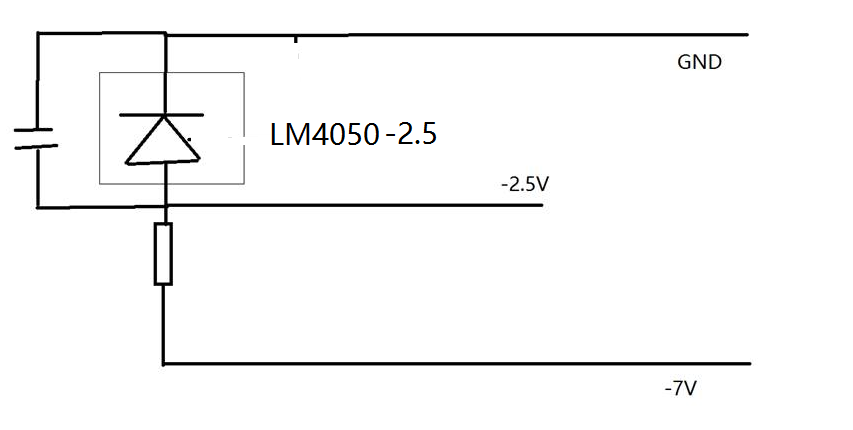

大家好、
我想将 LM4050用作负 LDO。 我绘制的块如下所示。 它是使用 LM4050的正确方式吗? 我需要注意该电路的哪些方面?
7V 是隔离直流/直流的输出、它不是很精确、并且有一些纹波@400kHz。
Michael
    Michael、
    这些器件的关键是确保满足阴极电流、从而使基准两端的压降符合预期。
    另一个关键考虑因素是跨器件连接的电容器。 您需要确保电容不会使器件不稳定。
    这是一个固定基准、因此我认为它应该在使用各种电容器时保持稳定、但您应该查看数据表以确保您使用的电容器是有效的。
    最后、您需要确保 GND 实际上可以通过阴极提供电流。
    如果您希望能够向-2.5V 节点提供任何电流、则需要调整-2.5V 至-7V 之间的电阻、以便-2.5V 电源轨上的负载变化不会显著增大阴极电流。
    同样、阴极电流是调节的关键。
    最棒的
    Michael
    Michael、
    那么、如果电流为0-3mA 负载、1k Ω 电阻器会使其工作吗?
    当负载为0mA 时、流经 LM4050的电流为(7-2.5)/1k Ω=4.5mA。 当负载为3mA 时、流经的电流为1.5mA。 它看起来很好。
    Michael
    FAE
    您好、Michael、
    我将代替 Michael 回答。 正确答案:)。
