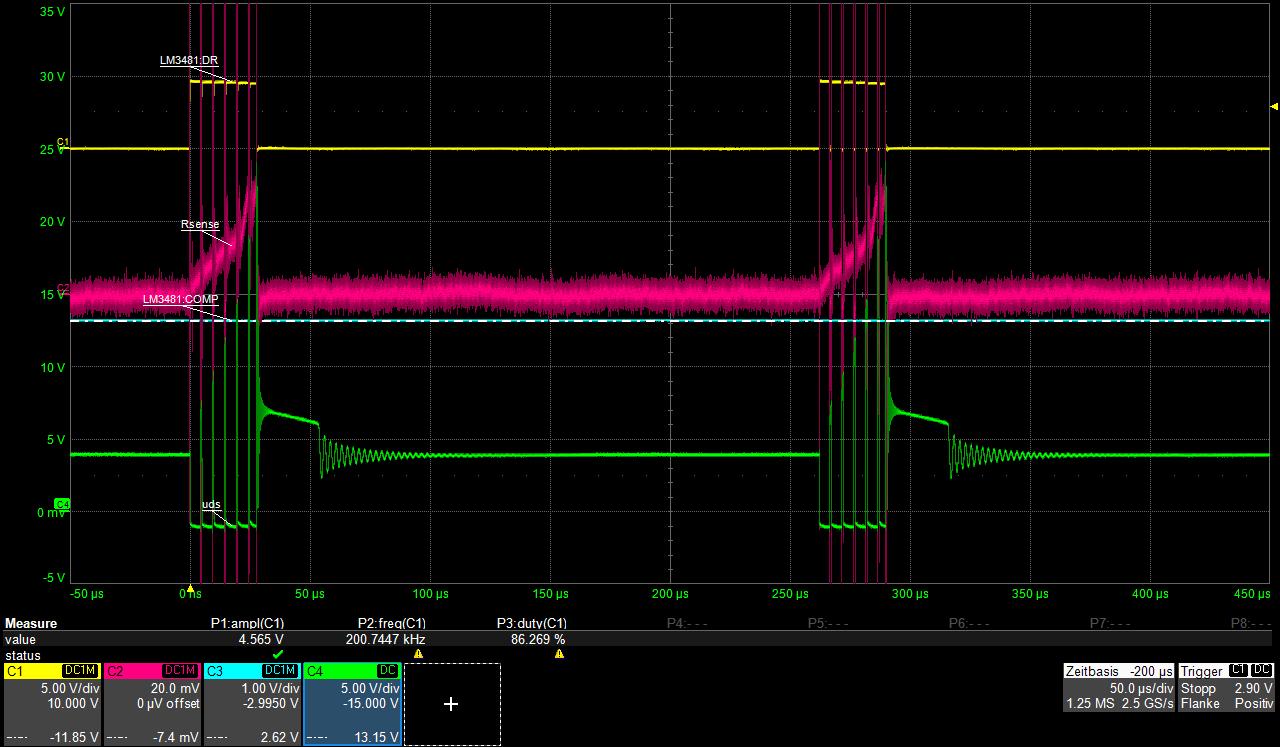

我已准备好 LM3481-FLYBACKEVM、将其用作 基于 LM3481的 Fyback 电源的测试平台。
我更改了以下器件:R13从162k 改为105k (新开关频率:200kHz)
  R16从3.83k 到1k (新输出电压:5V)
  T1:NP:NS (初级到次级)= 11:14
  LP =µH μ A、ER11/5内核、N87
电源应在输出端提供1.5W 的功率。 然而、在700mW 时、LM3481开始在 DR 引脚、内核上振荡
变压器的饱和程度也会超过(请参阅测量结果的屏幕截图)。 PWM 信号在 0至700mW 范围内的占空比  如下所示。
下面 是以下信号测量结果的一些屏幕截图:
CH1:LM3481:DR (PWM 开关 信号)
CH2:Rsense (感测到的初级电流)
CH3:LM3481:COMP (输出电压反馈)
CH4:UD (开关晶体管的漏源电压)
Adam
    请仔细检查您的变压器极性。
    您好,Youhao,
    感谢你的答复。 我检查了我的设计并注意到变压器绕组被交换了。
    现在我没有问题。
