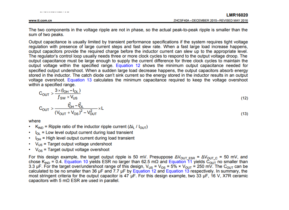

朋友们、您好!
我对所附数据表中的输出电容器公式有疑问。
如果 IOH=2A、IOL=0.2A、Vout=50V、Vos=250mV、L=9.55uH、 我根据等式12计算出的值是108uF (fs=200k)、而不是36uF、我根据等式13计算出的值是1.5089uF、而不是7.7uF、我是否理解不正确? 请为我解释一下公式。
    公式正确。 您会得到这个非常低的值、因为您使用的最大输出电压为50V。在您的情况下、EQ 12将是一个更严格的要求、要求 Cout > 36uF。

    我想问、36uF 和7.7uF 的值来自哪里、您能告诉我 EQ12和 EQ13的确切参数吗?
    我说不出。  当我摩擦这些公式时、我得到36uF (正确)和15.4uF、而不是7.7uF (关闭系数2)。  我没有编写该数据表、因此我无法这么说。  我使用相同的公式检查了另一个数据表、它显示了正确的答案、因此我们可以假设7.7 μ F 的关闭系数为2 x
