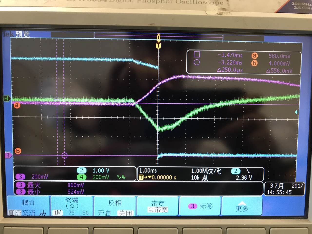

您好、先生、
我 的客户使用 TPS54260为 MCU 供电。 在 MCU 上电之前、TPS54260在 Eco-mode 下工作。 当电压监控器复位 MCU 时、负载将瞬态变为60mA、 然后输出电压将下降约400mV、这将触发 UV 并再次复位 MCU。
有两种方法可以解决此问题,瞬态压降将限制在100mV 以下 :
在 MCU POR 前、添加额外的3mA 负载以退出 Eco-mode。
2.更改补偿参数:使用(100nF+10k)与1nF 并联的故障电路板、只需将100nF 更改为10nF 即可解决此问题。
我想确认这个问题的根本原因是什么、Eco-mode 瞬态到 DCM 行为会产生很大影响吗?
补偿会产生很大的影响、但测量的故障电路板实际交叉频率为3kH、因此不应 带来太多的压降。
在波形中:绿色表示输出、紫色表示 COMP 电压。  蓝色是 来自电压监控器的复位信号。
    从 Eco-mode 转换的瞬态响应比 CCM 到 CCM 负载阶跃的瞬态响应更差。 不过、您的时间范围相当长。 电压在大约800 μ s 的范围内降低。 我认为这对于正常的负载瞬态来说太长了。 您能否测量电感器电流?
