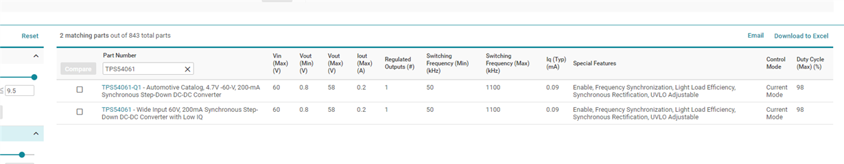

我正在修改基于 TPS54061的设计。 允许的输出电压范围和最大占空比是多少? 我在数据表中找不到这些。

    你是对的。 我在数据表中看不到任何最小关断时间规格(仅具有典型的最小导通时间规格)。 我将尝试深入研究占空比限制。 请问您的要求。 此外,还有许多新一代器件在最小导通和关断时间方面有详细规格。 我们可以通过电子邮件将其脱机。

    我想保留这个用于重新旋转 TIDA-00285。
    VIN = 15-50V
    VOUT = 12V @ 100mA
    参数搜索工具似乎有一些规格、这些规格是否准确?
    该表未指定可提供58V 最大输出电压的频率 我认为我们无法从该表中得出 Toff 最小值。 我使用 Webench 来运行您在此器件上的设计规格。 Webench 提供了一个设计。 如果 Webench 可以的话、我认为应该可以。 请尝试 Webench 设计。
    -杨
