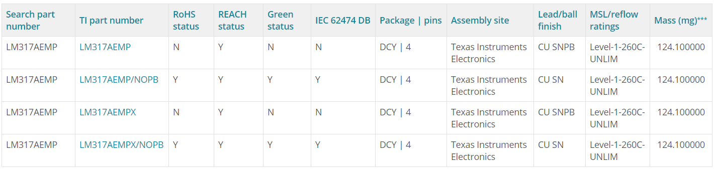

我想知道器件型号 LM317AEMP 是否符合 RoHS 标准。 我无法在数据表中找到。 数据表中提到"待定"。
 我知道它是 NRND。 但 Plz 在符合 RoHS 标准方面进行了更新。

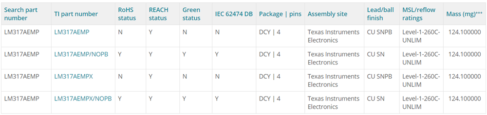

    没有 LM317AEMP 不符合 RoHS 标准、但 LM317A 确实采用符合 RoHS 标准的相同封装类型(DCY)、可订购器件型号为 LM317AEMP/NOPB。
    如果您将来要查找类似信息、您可以通过找到此类信息
    1. 转到产品文件夹
    2. 单击质量和封装选项卡
    3. 在"器件型号"列中查找您要查找的器件、然后单击"详细信息"列中的"查看"
    这将为您提供一个类似于下面的表格、并将告诉您器件的 RoHS、REACH、绿色环保和 IEC 62474DB 状态。
