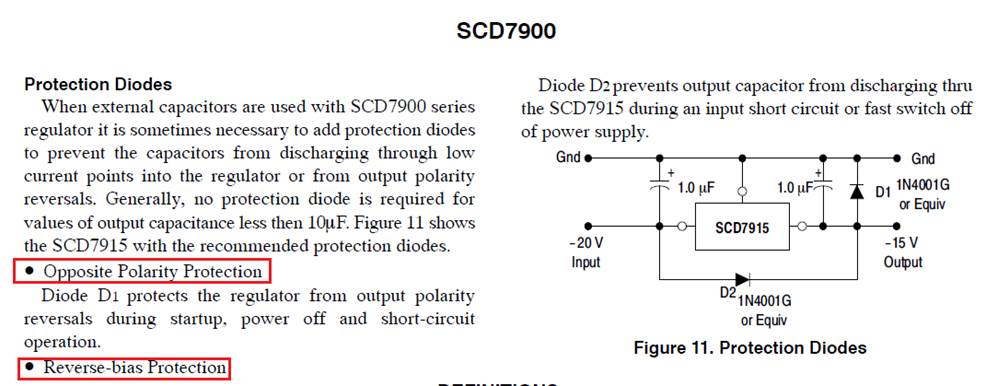

   TI 是否有任何与 LM2990兼容的 P2P、包括反极性二极管保护?
至于连接到负输出和 GND 之间的二极管保护、如 SCD7900、 LM2990x 器件是否需要? 目的是什么?
 在 SCD7915中、建议在应用中使用 D1和 D2保护。

    我们需要知道的是、如果 LM2990需要输出二极管保护、对吧? LM2990内部是否集成了任何保护二极管?
    在 SCD7900的竞争器件中、建议在输出电源轨上使用二极管(D1)进行反极性保护。
    Brian
    是的、如果应用需要对输出进行反极性保护、则需要使用是 D1、如果需要反向电流保护、则需要 D2。 输出端具有反极性保护似乎很奇怪、我们通常会看到输入端具有这种保护、以便在意外切换电池/引线时提供保护。 如果他们需要输入保护、则需要像 D1那样设置二极管、但从输入到 GND。
