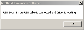

    如果未正确设置 EV2300适配器或驱动程序、则在启动软件时将看到如下消息:
    如果安装了驱动程序并使用适配器,则应该会显示软件用户指南的图6。  如果您在未连接电路板或未安装器件的情况下选择搜索 ID 按钮、您将看到如下所述的消息:

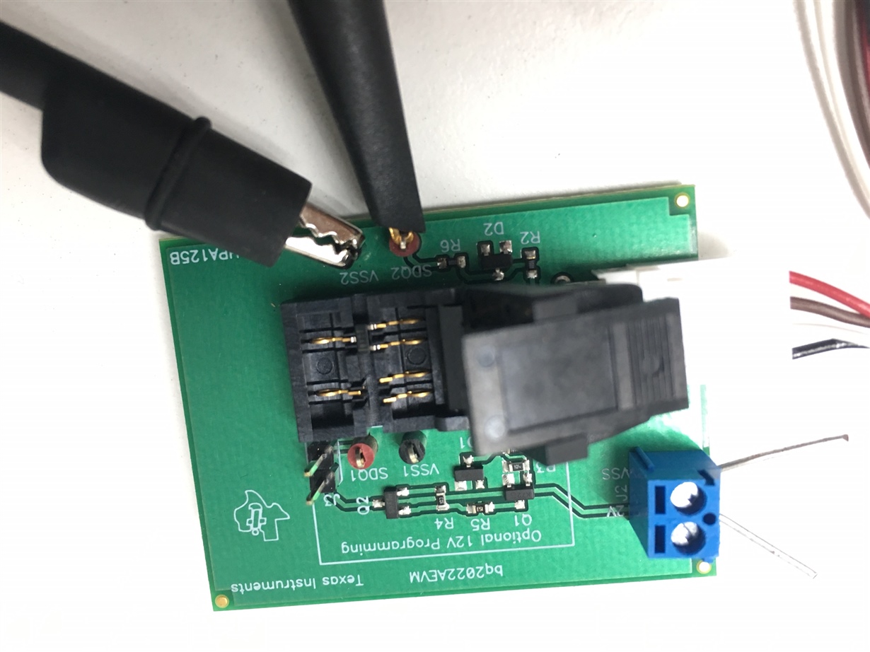

    我安装了所有驱动程序、并且在打开 GUI 时未收到 USB 错误。 我尝试对 SDQ 引脚进行示波器测量、我得到的只是3.3V。 当我单击 GUI 的"Search ID"按钮时、即使 器件已断开连接或连接、我也不会获得任何脉冲。  下面是我的设置:

    您好、Alfred、
    您具有3.3V 电压、因此4线电缆显然是良好的。 您可以在设置了示波器以在波形边缘触发的情况下再次检查读取、以确保示波器不会丢失脉冲、但基本上是的、我认为 EV2300可能是问题所在。 不带护盖的情况很少见、这并不重要、但有助于避免接触可能导致损坏的探头、导线或工具。
    您好、WM5295、
    我确实将示波器设置为触发、但根本不会触发任何脉冲。 EV2400刚刚到达我的办公室、我可以尝试一下。 我能够在搜索 ROM 时获得脉冲、并且能够读取它。 问题是它也无法写入新 ROM。 是否有任何方法可以使 EV2300正常工作? 我实际上有两个 EV2300、它们都没有任何脉冲。
    Alfred
    您好、WM5295、
    我在论坛上看到、如果 EV2300的固件版本为3.1c、则会出现问题。 您能否确保在我将其更新到版本3.1m 或3.1r 后、它将起作用?
    您好、Alfred、
    这是一个好知识。 我使用的是3.1m 版本、可以与 bq2022a 进行通信。 我看到在 e2e 上有与2 EV2300一起运行的更新、例如 :e2e.ti.com/.../317313
    您好、WM5295、
    我能够让它工作! 只需更新 EV2300即可。
