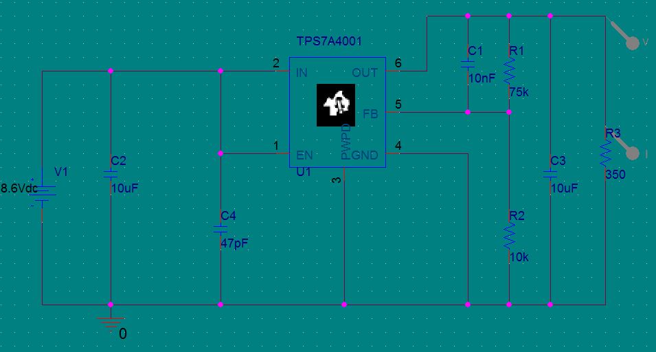

我想使用 TPS7A4001为 LM5161生成10V VCC 偏置电压。 但输入电压介于8.6V 至59V 之间。

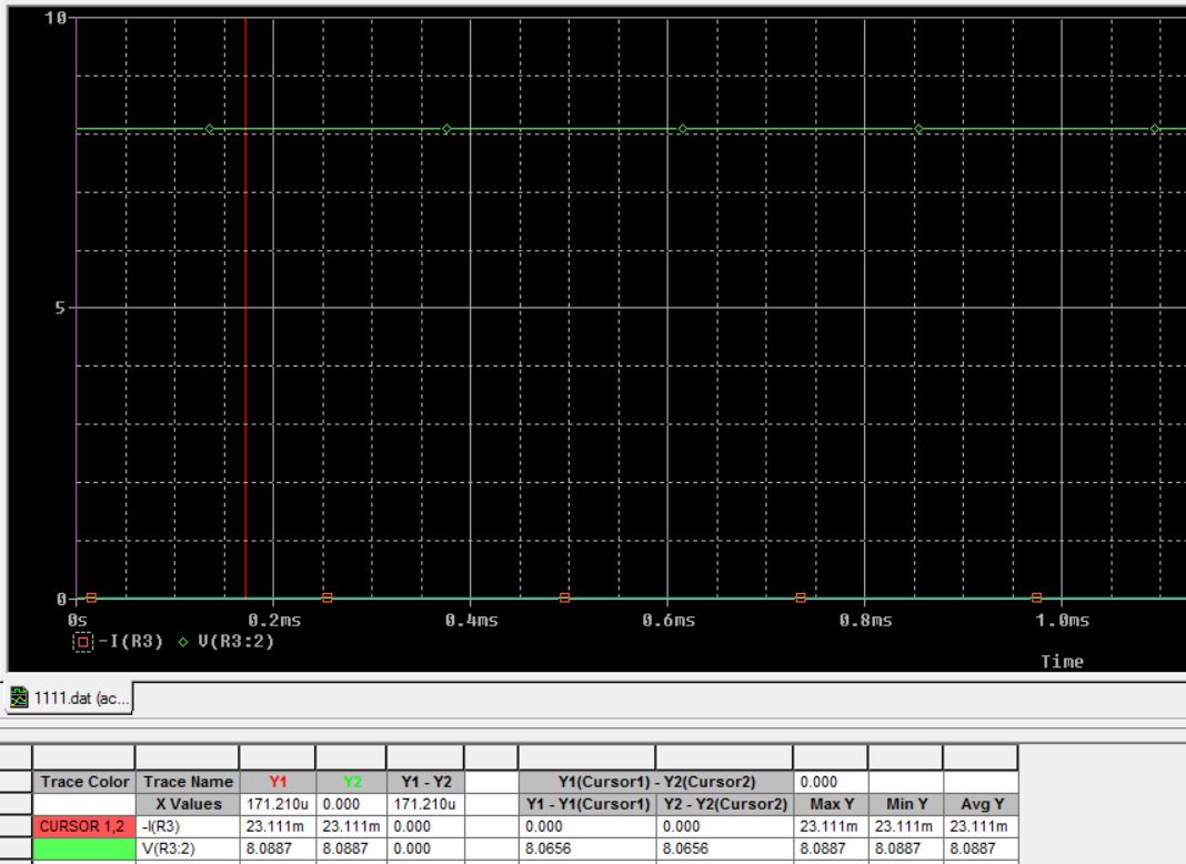

我使用 TPS7A4001 PSpice 模型进行仿真、即使输入电压低于我设置的10V、也能获得等于 Vin-Vdropout 的输出。
是这样吗?
    是的、如果您的电阻分压器设置为 Vout=10V、但 Vin 小于10V+Vdropout、则这将导致 Vout 为 Vin+Vdropout、除非 Vin 小于7V 的最小输入电压。
    使用 Vdropout 与 Iout 曲线来估算 Vdropout、我看到在25mA 时为~500mV、因此如果您输入8.6V 并得到几乎8.1V 的输出、那么这对我来说是合理的。
    -Kyle
