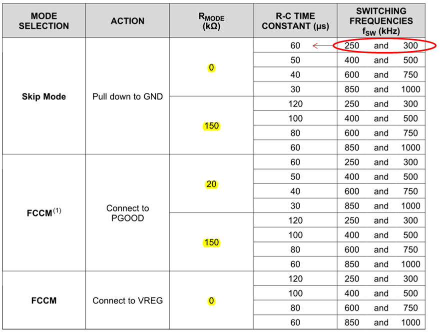

让我谈谈 MODE 引脚。
相位补偿中是否涉及该引脚?
每个 RMODE 值的 R-C 时间不同。
MODE 引脚的功能不仅是 PWM 和 PFM 之间的切换功能。
是这样吗?
请给我建议。
Yusuke /日本地区

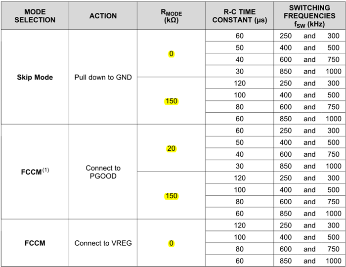

    我知道、DCAP 不需要在 MODE 引脚中进行补偿。 MODE 引脚仅用于开关功能选择(FCCM 或跳跃模式)。
    选择 MODE 引脚配置、以便在正常(或更小)输出电容设计和应用中使用单个 R-C 时间常数选项。
    关于 MODE 引脚配置的表格给出了最大输出电容设计和应用的建议。
    是的、它还为 DCAP3以及频率和 FCCM 或跳跃模式选择斜坡系数。
    约翰-圣、毛-圣、
    感谢您的支持。
    我对你的解释感到困惑。
     MODE 引脚的电阻值是否具有调整斜坡速度的功能?
    如果是、我认为它涉及相位补偿。
    我认为灯取决于工作频率。
    请给我建议。
    Yusuke /日本地区
    RRF_h 和 RRF_l 电阻分压器从 VREG 到 GND 连接到引脚1 RF、根据表1设置开关频率。 MODE 引脚有三个主要的设置选项:跳跃模式、PWRGD 变为高电平后的 FCCM 以及始终的 FCCM。 此外、每个子选项有两个子选项、即正常 RC 时间常数和双 RC 时间常数。 双 RC 时间常数用于更大的输出电容。 对于四个频率范围中的每一个、时间常数与 CEEP 斜升幅度大致恒定不同。
