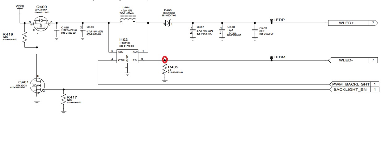

我们的客户收到一个器件、该器件的行为异常、根本原因来自 TPS61169DCKR 的 FB 引脚、比正常器件小得多。
       在普通芯片上、FB 引脚和 GND 引脚之间的电阻为300K Ω、但是故障器件上的电阻仅为10 Ω。
       下面是所用的 LCD 背光电路作为参考、从 PCBA 上拆下该组件后测量该组件的电阻。
       在更换新零件后、装置也正常工作。
 您有什么想法吗?TPS61169会发生什么情况?
谢谢、Ian。
    尊敬的 Ian:
    正如您所说、该器件的内部阻抗异常、因此可能已损坏。 但很难说什么是减损的根本原因、它可能来自组装或其他不当操作。 在这种情况下、您发现了多少个器件? 它从一开始就会出现这样的行为吗? 如果您想了解器件损坏的部件、我建议您前往当地 CQE 团队进行进一步调查。
