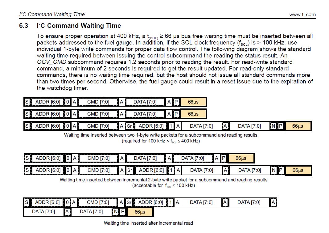

我想问 EV2300何时根据位或字节将数据写入 BQxxx?
    您好、Jenny、
    我们的大多数监测计的 TRM 包含以下部分:
    EV2300仅方便通过 bqstudio 或您选择的任何其他方式与我们的监测计进行通信。  因此数据可以是以字节或块为单位的 sents (请参阅 TRM)
