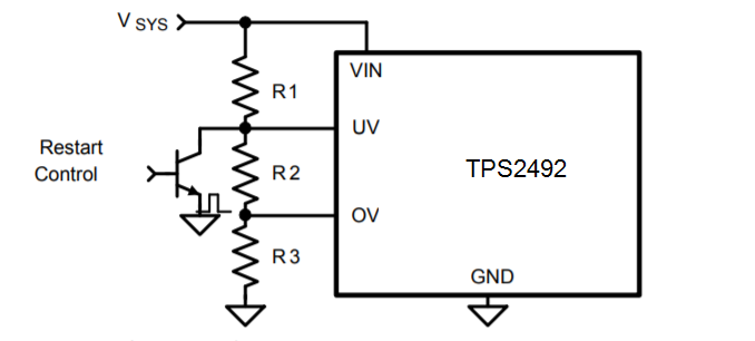

只使用短信号闭锁 TPS 器件的最佳方法是什么? 在 EN 引脚被拉至低电平时、只要我能够保持 EN 引脚为低电平、仅当微控制器具有电源(由 TPS 供电)时、我才可以禁用器件。
我可以通过外部锁存器将 EN 拉低至下一个下电上电周期、但我想知道是否还有其他选项、例如使器件处于故障状态、以便在下一个下电上电周期或类似情况下保持关断状态?
谢谢你。

    欢迎使用 E2E! 您很幸运、因为 TPS2492是锁存版本。 一旦由于超时而发生电流限制和/或功率限制故障、器件就会闭锁。 将其重新打开的一种方法是循环 UVEN 引脚。 请查看下面的典型电路、该电路控制 UVEN 引脚以循环打开和关闭器件:

    感谢您的重播。 重新启动不是我在原理图中对其进行排序时遇到的问题。 问题是如何远程(从 uC)关闭设备、直到下一次重启? 是否有建议的方法来执行此操作?

    重新启动控制也可用作关闭控制。 当 UVEN 引脚变为低电平时、栅极将快速下拉。 这可能是从 uC (将 UVEN 引脚拉至低电平)关断器件的最常用方法。
